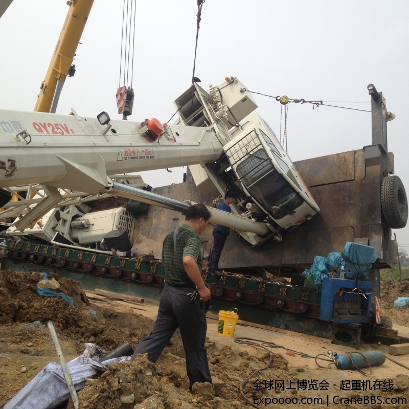

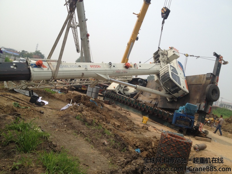

这个帖子想了很久才决定发上来,首先这辆车不是我们的,所以不要进行人身攻击,属救援。中联25VF后方吊彩卷卸车(13米挂车),已经是最后一卷,也是幅度最大的,转台转到侧方车倒的,倾翻侧位半腿,半腿侧还有个板机也已经受损,这种情况应该不用多说都能看懂吧。其实中联车很多优点我都喜欢,比如说单出345和先出2幅度表给的就不一样,因为它有2根长度线,半腿情况下也有工况选择,送远能力强,(有个混凝土的活我们25就没敢干,这台中联去的。26米幅度一罐混凝土,长江直接都不敢试),这些东西长江都是没有的,虽然这样我们依然很中意长江。

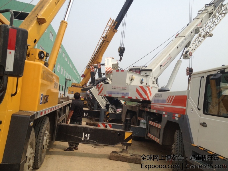

这张图可以看到,远端的是徐工40接腿,近端2节腿的是我们的55,起大杆,40侧向位置还有一个中联20

怎么感觉是20,这臂升了也太长了

小熊 发表于 2014-12-10 15:20
怎么感觉是20,这臂升了也太长了
看后支腿就知道不是20了  25VF  5节臂的

1辆20.一辆16吨就能救援了..把345割了..迟早要割的..16吊大臂.20吊其中一个支腿就行..没必要吊两个..拉长福度.

救援的车里面有一辆20的

非作业面的腿子比作业面的 还长 !你就不能往右边停一点!找翻的节奏
