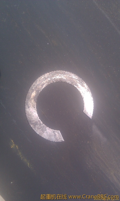

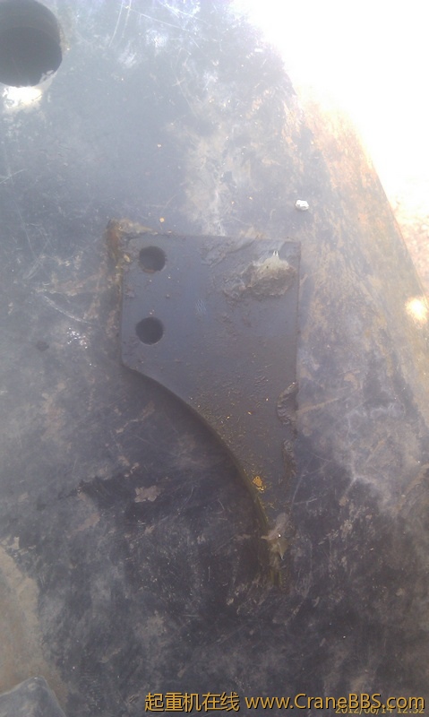

异物:1:马蹄形垫片 2:尼龙档块
马蹄形垫片:
尼龙挡块:

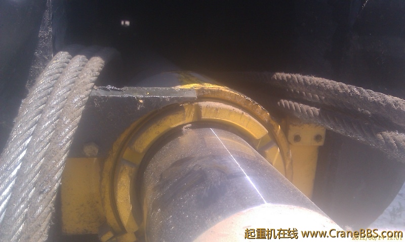

马蹄形垫片安装位置:(伸缩油缸与主臂连接处)

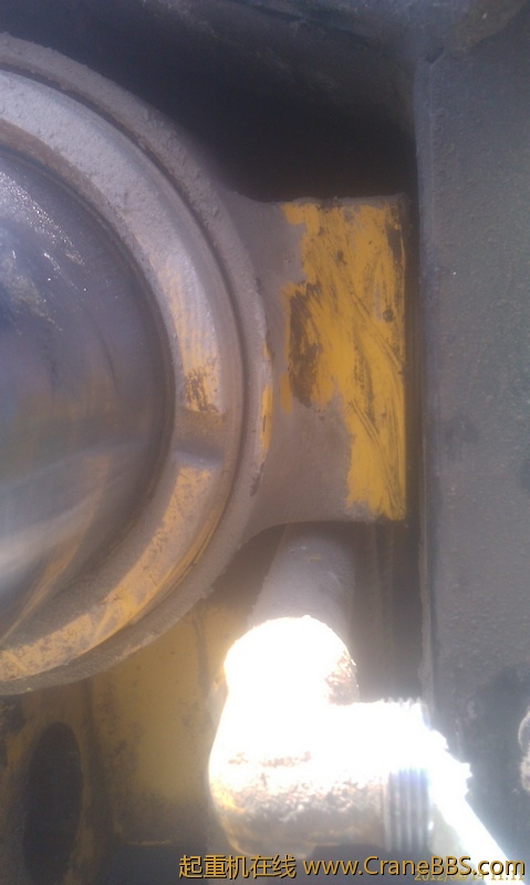

尼龙挡块安装位置:(二节臂伸缩油缸,第4节臂绳排托架)
这2个东西可以再主臂后尾部发现!
出现这2个东西不必着急,那个尼龙挡块很容易脱落(设计问题,固定方式不牢固,下次安装时自己想办法采取加大螺栓,如果直接安装,伸缩臂以后还会掉下),按上去不知什么时候又会掉下,马蹄垫片也是,发现这个东西收好,有机会下次拆臂保养,按上去即可!
