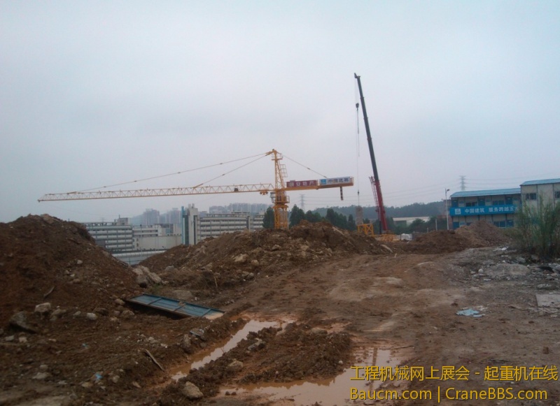

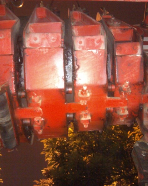

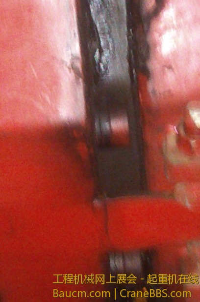

{:3_55:} 工作完收车,停在一边,没过多久大臂会“咚”的一声响,然后第三节臂会跑出来一厘米左右了,如图 QQ截图20130508152942.jpg
还有昨天塔吊大臂,大臂吊起来有9吨重,出了26米臂,吊起来的时候发现大臂往回缩了大概20厘米,电脑只显示25.8米了 ..请问这样的情况怎么解决?需要抽大臂吗?还是调里面的拉绳?.
第三节臂!
第三节臂!
还有昨天塔吊大臂,大臂吊起来有9吨重,出了26米臂,吊起来的时候发现大臂往回缩了大概20厘米,电脑只显示2 ...

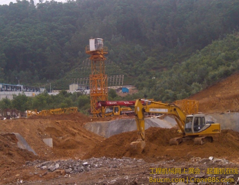

请问 楼主   什么样塔吊大臂9吨多???假设真的9吨多  你是一台车安装的?25米主臂!!!这塔吊有多高?
型号就不清楚了,反正加大钩重量显示9.5吨,标准节第三张图就是
 楼主| 发表于 2013-5-8 19:04 | 显示全部楼层
huangrongsheng 发表于 2013-5-8 18:55 static/image/common/back.gif
5个标准节
