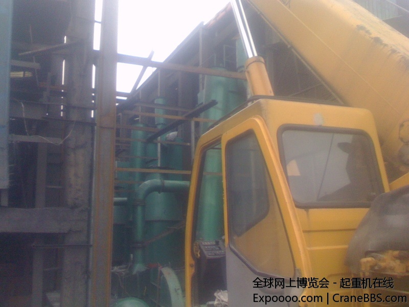

大家好 我买了三一17吨车快两年多了 总体感觉挺好的还不错 这车基本就是20的参数 顶20用干活没压力 中远距离干活比同年代的浦沅20H还好用 整体动作很稳很平顺 就是做散生意综合起来没有中联16H快有效率 近距离超重也不错 我的车小钩子怠速轻松起2.5吨 超过了就不行了 加一点油门试了一次3吨 能提起来 那样伤车以后再也没有吊 三一早期的17 26 52 他们共同的弱点就是卷扬机力气小 也就是不够倍率超载起重能力差  没有现在的中联有劲 只要是按倍率来还是很有劲的 我上半年安设备 14吨磨粉机幅度6米大臂13.5腿子没翘安装了 你们说的小钩子只能吊一吨 再多了就很费劲憋车这个现象我这有几台车也是这样 估计可能是以前小钩子超载做多了时间长了所致 还有我的这个车目前还没有找到和我一样的配置车我的阀是在操作时背后的 你们的都是在配重下面的(先导车型)总的来讲三一这个创市场的车品质还是不错的 三一公司的技术员称当时就是拿20吨车参数做的车卖几批打开市场就停了 IMG0325172601.jpg

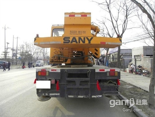

大家看看这个车就知道怎么回事了 wKhzRk9kDsHZBlDZAAC0fDK1FLk579_600-400_8-0_jpg_thumb.jpg wKhz3FJYraOB2CprAAHybKqBrGU803_600-400_8-0_jpg_thumb.jpg wKhz3FJYra3YbqR7AAIIvi6tiV0307_600-400_8-0_jpg_thumb.jpg

就是仿造徐工的25K做的 我的和老25K放在一起很多结构件很像的 :L 我的车水平尺商标徐工海虹
