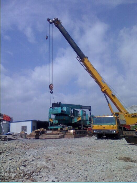

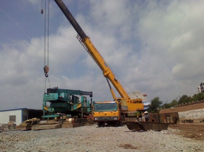

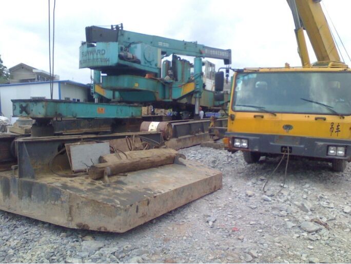

开张生意 拆静压桩机 老板差点没集出来心脏病:lol  二节臂出完车头前面提16吨 车子速度太慢 现在配筋快要到货了 给全换了 外表还没有时间打理 QQ图片20150626203638.jpg QQ图片20150626203654.jpg QQ图片20150626203701.jpg

以前没有接触过1036 后来找了几个老板问了下都说和中联车速度差不多 那我知道了我的车子不正常 一个字 修  我是乐观主义者 再修也比买按揭车强{:3_47:}
发表于 2015-6-27 06:54 | 显示全部楼层
多路阀 溢流阀拆散清晰检查 有问题就更换  维修中回解决窜油问题杜绝压力流失 更换四联泵并定制加大流量的 更换液压油(TMD要四大桶) 这样该搞都搞完了 看他还不恢复出厂的速度
