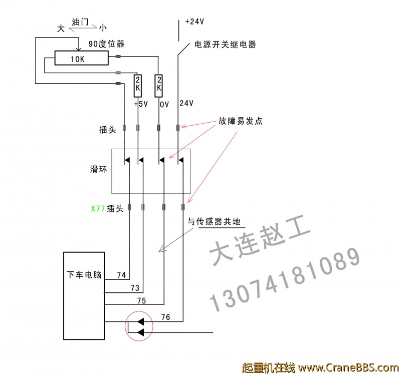

主要是下车电脑上76线没送上电(+24V,没电检查滑环,是否接触良好,各相关的插头,上车是否送电到下车给76号线了。可以把76号线在下车电脑端送电看好用不。注意76号线到电脑有二个二极管串联在上面(就是像小继电器那个黑色的)图纸上是绝对没有的,不要相信徐工什么图都给你,哈。
不能加油
主要是上车油门问题,上车检查下是否有+5V电,在座位下接线合有个像保险丝的小黑盒,那里有两个电阻2K的,之间的电压5V,油门的另一根线应该在0.854.22V之间工作(小油门0.85V)如果在下车电脑那里测量也是完好的基本上就是电脑的问题了。就是电脑问题也不用换电脑,不要听信徐工维修站的,不是换电脑就是换油门,那得多少大米叫他们拿去了。

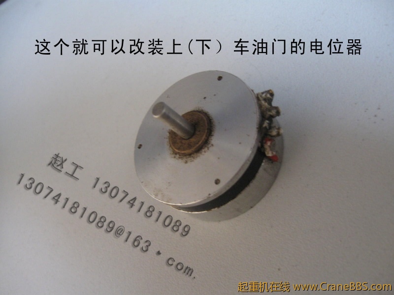

油门的构造其实就是一个电位器(不要叫厂家高科技吓着,明白原理就简单了),我们可以用36090 10K电位器来替代,电子市场有买的.七八十元吧,只要油门壳没坏就能修。

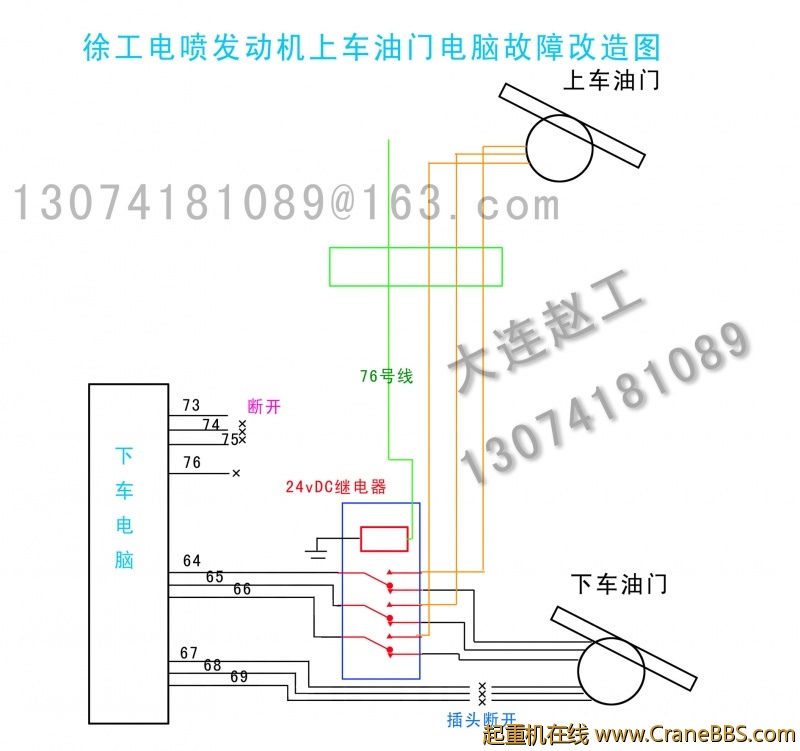

就是电脑问题也是好修的,看一下图明白了。
要想修好国内外吊机电脑故障,首先一定要会画图,会用CAD,对没接触过的车型可先把原理图画出来,这样问题就好解决了,精能所有车型的液压构造,电路性能才能修好电脑。有一位车主就是上面电脑的故障,维修站给了上车油门,回转滑环,还不好用,又把下车线束给换了,到最后把下车电脑换了,好用是好用了,就是发动机一加油就出黑烟,过去没这种现象。后来我去看过,把所有拆下的件换回到原车,下车电路改一下,就回复到原车状态,现在那车主手上还有新买的电脑、油门踏板、线束、回转中心滑环,配件不给退呀,这花了多少大米呀,你能找维修人员吗?就得自己慢慢的用吧。
