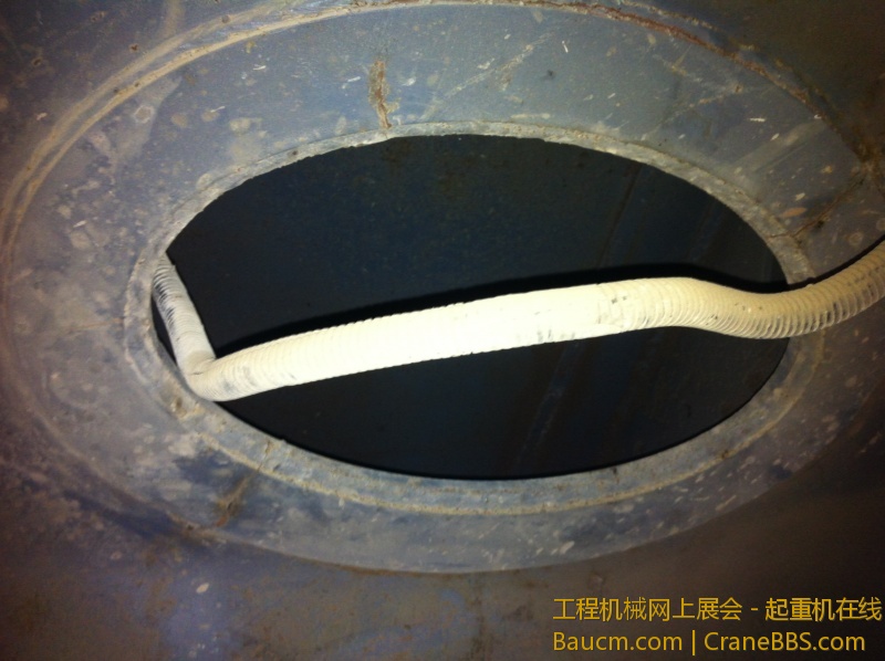

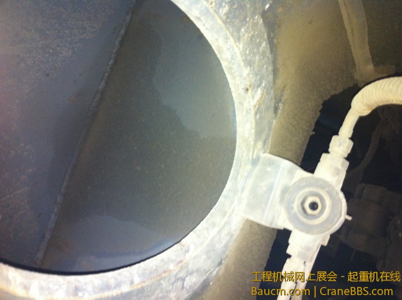

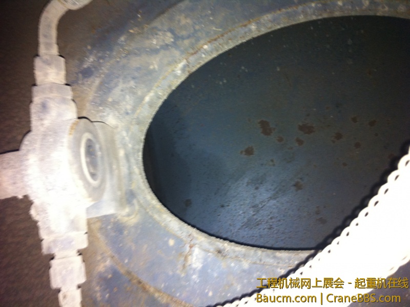

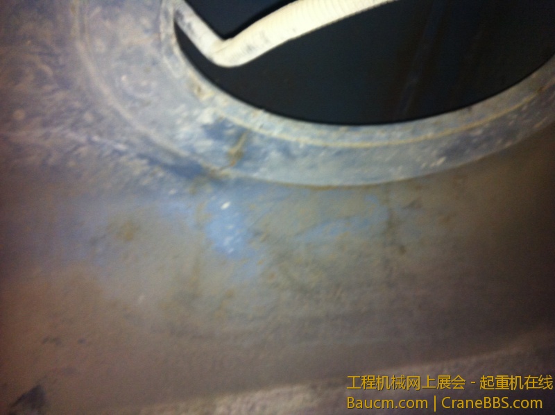

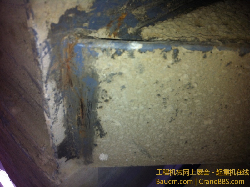

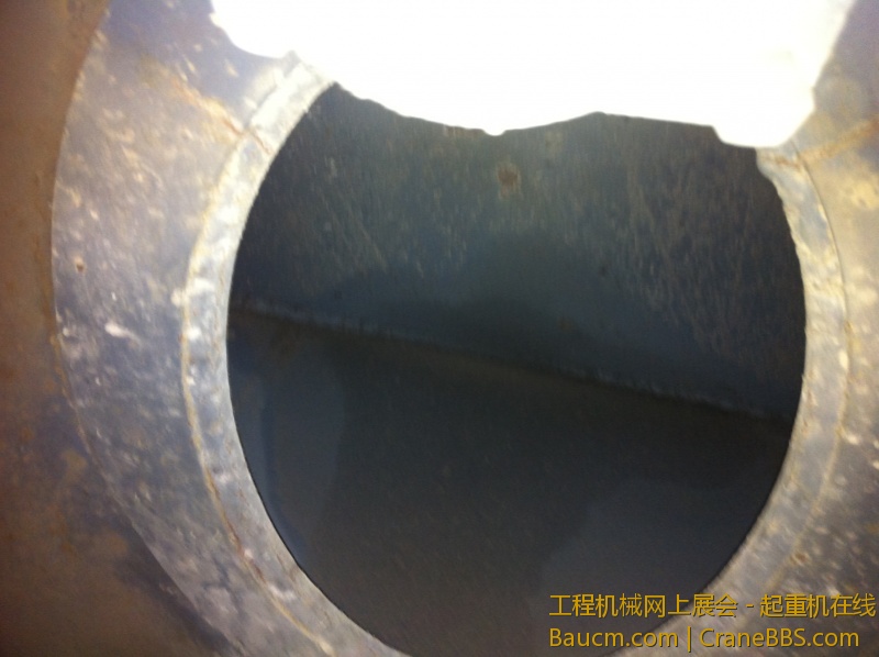

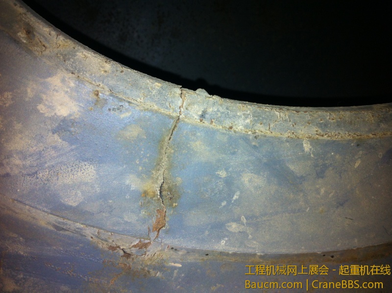

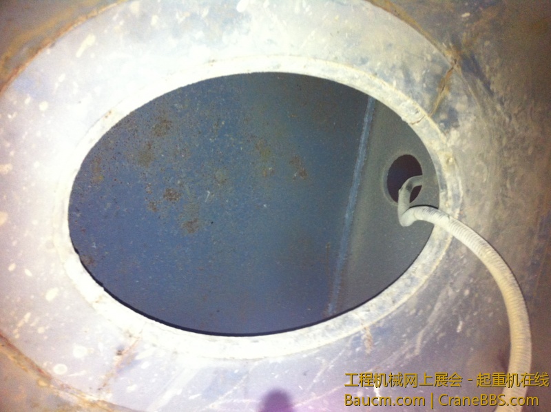

中联的07年的30V后屁股大梁连接地方有2个椭圆的窟窿,从窟窿向外有裂缝,刚发现的。怎么处理啊? IMG_0078.JPG IMG_0079.JPG IMG_0080.JPG IMG_0081.JPG IMG_0082.JPG IMG_0083.JPG IMG_0084.JPG IMG_0085.JPG IMG_0086.JPG IMG_0087.JPG IMG_0075.JPG IMG_0076.JPG IMG_0077.JPG 请高手指点!

打破口,焊接。找平后在拿汽车减震钢板(中间割孔)焊接...
这上面坡口不好弄啊?
具体点?
 楼主| 发表于 2013-1-12 14:10 | 显示全部楼层
70V能手 发表于 2013-1-11 20:37 static/image/common/back.gif
这是长期超载所造成的啊,打坡口焊接再买块船板连上,我们的70比你的厉害的多,去年焊完的用了一年了没有事 ...
你们70V的车也是这种情况吗?
能具体的说说你的建议吗?
 楼主| 发表于 2013-1-12 14:14 | 显示全部楼层
一针见血 发表于 2013-1-11 23:16 static/image/common/back.gif
看看这个吧
你的焊口打坡口了吗?
 楼主| 发表于 2013-1-12 15:54 | 显示全部楼层
吊车维修咨询 发表于 2013-1-12 14:18 static/image/common/back.gif
找个专业的焊工   一般像大臂或者大梁这种板材应该是锰板   从新好好焊下   还能救
怎么焊啊?请指教
 楼主| 发表于 2013-1-12 16:14 | 显示全部楼层
拍个照片我瞅瞅你们怎么焊的?
 楼主| 发表于 2013-1-12 21:52 | 显示全部楼层
是二保焊机吗?具体点?
 楼主| 发表于 2013-1-13 12:11 | 显示全部楼层
沸腾 发表于 2013-1-12 22:26 static/image/common/back.gif
对,二保焊
二保焊机的电流小吗?焊的结实吗?
我打算用直流焊机。用507焊条?这样可行吗?
 楼主| 发表于 2013-1-14 19:45 | 显示全部楼层
液压维修 发表于 2013-1-14 16:04 static/image/common/back.gif
你得找厂家这种结构件应该是终身保的。
我的车号几年了。厂家还管啊?
