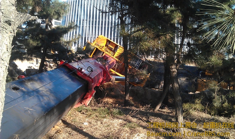

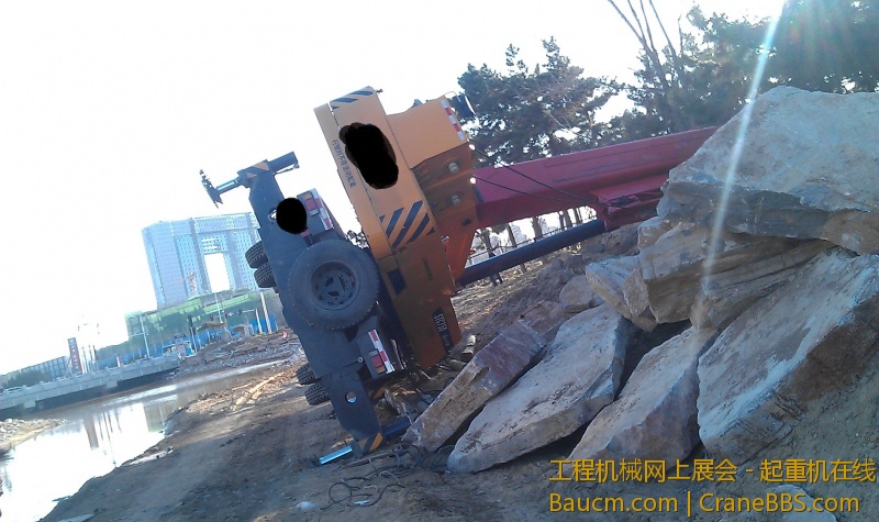

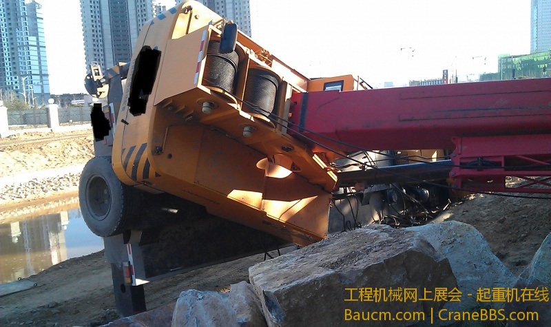

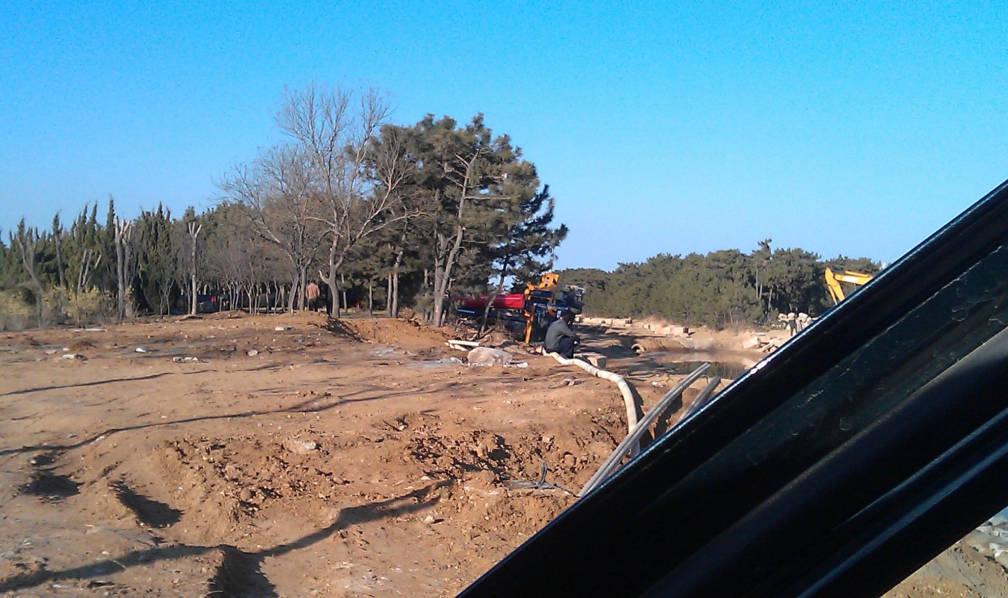

就那么安静的躺下了75的啊 一年的车

敢买七十五吨的,,,最少也做个十年以上了吧,,,,,,,,,刚入行的,,不敢买这么大的吨位啊,,,,,,
我们这吊车老板有三大集团。 都是才搞6年。
第一大吊装公司:1台50  一台70 一台75.  一台100  一台130 一台240  一台500. (50搞1年就直接买240)。
第二大吊装公司:6台50  5台70  一台100  一台130 一台220  一台 350,   (5年前直接买了一台50, 随后2个月买了 70  100  130 )
第三大吊装公司:约50台 25左右吊车  2台50  2台70 一台100 一台200  (先买的25,后面上的全大吊车。现在动不动就拿个5台25回来。)
真正搞超过10年的,全部都是几个人合伙搞一台20 或者25的。  有的混的好的,一个搞2台车 一个20一个25。(年份不能代表什么,只能说保守,搞到钱买了。)很多人入行早,很保守
顺发吊装 发表于 2013-4-15 12:20
zxm44944 发表于 2013-4-11 20:57 static/image/common/back.gif
是啊

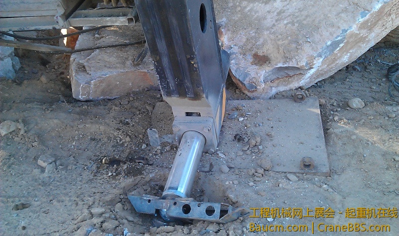

没开过三一75车的人,对这车不了解。 全伸杆 30米远就会翘。  2节杆不出。 就345,出36.5米, 半腿干活是不会翘的。 可以爬平打黄油。 在车子后面180%都可以。 亲自试过。

可惜啊!!为什么会犯这么低级的错误!!这腿子是不是又缩回了???
没回缩就是大腿少了

出不少把,应该出事后有回脚
123千斤顶 发表于 2013-4-12 08:50
可惜啊!!为什么会犯这么低级的错误!!这腿子是不是又缩回了???:(

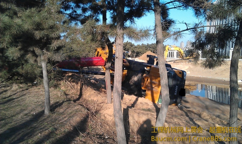

:L打半腿出那么长臂,老司机也会翻

偷懒的结果 鉴定完毕

这样是不是稍微一翘就反?

很多事故都是因为不出脚 ,,,,,,又玩大了
老板自己开的没经验

嘉泽汽吊 发表于 2013-4-11 20:57 static/image/common/back.gif
可惜  看样子 好像是堆假山啊
是 啊 一块不到三顿的石头啊

lastfout 发表于 2013-4-11 20:55 static/image/common/back.gif
腿子出少了,大臂趴厉害了吧
是啊
汽修小子 发表于 2013-4-11 20:57
这是怎么个情况
腿子出少了,大臂趴厉害了吧
