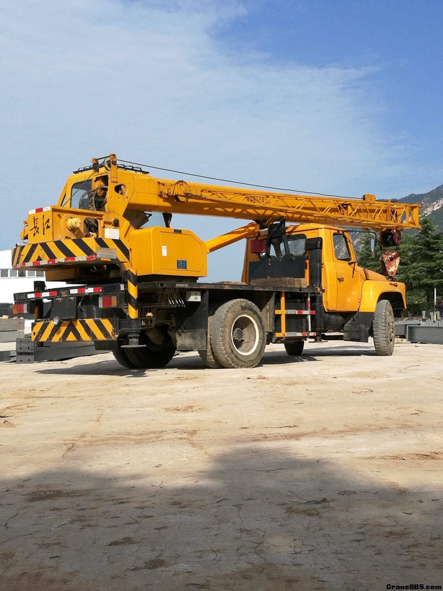

吊车在熄火状态下,还能收大臂,是伸缩油缸还是锁的问题
w000 发表于 2017-11-16 18:32
这个得试,抬起大臂,出点臂,然后熄火,拆伸缩油管,如果伸臂油管漏油就是平衡阀问题,如果缩臂油管漏油就是油封问题,不过这个得有点专业技术的才敢拆,外行怕拆出事故。

平衡阀问题

我看错了,我说的是变幅油缸,你说的是伸缩臂油缸
但原理应该一样。
长江车的伸缩臂油缸咱不知道在哪里。
碧水蓝天 发表于 2017-10-26 22:36
这个怎么说呢,你仔细看一下,大臂要是往下压液压油是什么流向啊,肯定是先流向平衡阀,然后再流出平衡阀,流出平衡阀的那个螺丝松掉,平衡阀起作用的话就不会有油流出来。
不知我描述的对不,各位大神。

平衡阀的问题

摘开平衡阀上液压油管的空心螺丝,如果不漏油就不是平衡阀的过。
