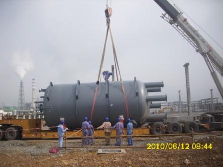

兜底吊,这种吊法就是担心一点,就怕滑了绳索,平时也都是凭感觉去判断,有没有高人能够计算出不同吊物材质和索具,根据不同的吊物重量和接触面积算出摩擦力,用理论判断吊装索具夹角的呀? ...

怕滑绳?那你为什么不用个平衡梁呢?
jang1796 发表于 2011-10-29 21:43
主要还是看准重心,角度不要太大
金鼎 发表于 2011-10-27 16:08
个人感觉60度以内都不会滑绳

这么大的东西为么不搞4:o个耳朵当挂点呢?
唯我独尊 发表于 2010-7-15 10:35
厂家应该会有图纸的 看一下不就知道重心在哪里了吗

罐体工地一般都这么吊,找好中心就好

这个重心要是不标的话估计很难找啊

要布带大一点。锁注它。找中心点平衡:handshake

悬停或匀速上升时,索具承重等于吊物,但在加速提升过程中,索具承重大于吊物的重量。
地面试吊时,肯定很慢、很小心的,怕的是万一起来后有个闪失,来个误操作啥的,冲一下或是刮碰啥的,一滑就惨了。当然了这种情况肯定非常少见,一般都会很小心,我是假设万一呀!必竟干工程啥事都可能遇到。
所以想,要是有个简单的经验公式计算摩擦力就保险点了。呵呵!

起勾时慢慢起来就行了 慢慢找重心

这样可以滴  绳子放长点

你用的是吊带,摩擦力比钢丝绳大的多,没问题的,只要把重心找到,吊带的夹角不能太大!一切OK

找准重心不会滑的啊~!
计算摩擦力, 其实 是 高中的物理题目
要知道 物体的重量,  吊带与物体的 接触面积,  还有吊带与 物体接触的 摩擦系数
还有在 物体重力的 施加下, 吊带对 物体的 压力
才能算出来 摩擦力啊  比较复杂

这么吊可以

角度不大于30的最好
