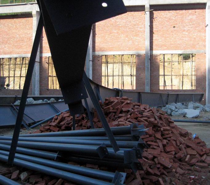

现在这些图片可以发了。 我组织了这次抢险,用了大大小小13台吊车,那阵势——大家看看吧。 1、在建厂房屋面梁即将吊装完毕突然垮塌,虽然没有人员伤亡,但一至三轴柱顶三榀以及跨中六榀梁没掉下来,岌岌可危。 ...

就是拉筋拉的少,货主为了省钱,造成的后果,和我前年在桦甸立的钢结构一样,我们是三台吊车一起立 ...

什么原因造成的事故?跨度很大,钢梁严重变形

    就是拉筋拉的少,货主为了省钱,造成的后果,和我前年在桦甸立的钢结构一样,我们是三台吊车一起立的,幸运的是我们晚上干完回家了,第二天中午倒了,有一台8吨被压在下面,司机重伤,钢结构上面还有三个人从25米高掉下来,也是重伤,后怕呀:L

由于钢梁变形,一根刚性系杆穿不上螺栓,我只好这样干了。

估计是质量问题啊 损失很大啊 不过楼主总包 赚了不少钱啊哈哈
