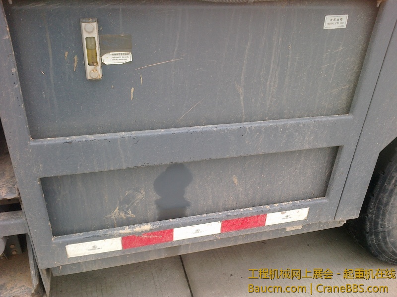

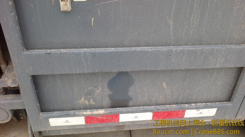

这两天发现自己开的25V的液压油箱有点轻微的漏油,想问问各位大师有没有什么好的修补办法。

砂纸磨磨,AB胶补下

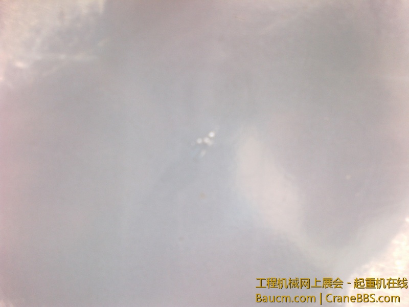

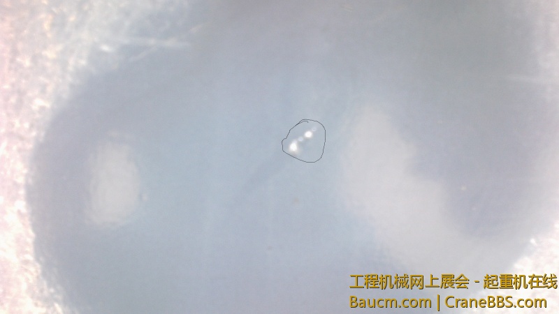

有沙眼

我的车漏的位置跟你一样  你把大臂全伸 然后把油箱盖打开  把电瓶桩头拆掉 漏油的地方用磨光机打个破口  直接电焊就行啦
发表于 2013-4-20 16:32 来自手机 | 显示全部楼层
直接钢铁胶!把腿子大杆全伸然后钢铁胶!胡上待半天就行了!

用纱布和AB胶,抹一层胶贴一层纱布,抹一层贴一层,多贴几层。
发表于 2013-4-20 14:49 | 显示全部楼层
{:2_34:}我家的也漏,拆下来烧焊的,还得把油抽出来,麻烦~

这个直接焊不起来 的,我焊过,,里面的阁板来回慌的,,我之后是焊上以后又在外面贴拉个大板子,,一慌破拉也不怕,呵呵,,现在都8年拉,,还是好好的

漏的很小,拆下来烧焊的话太麻烦,想问问有没有别的办法能修复,比如用肥皂,AB胶之类的能不能堵的住?不知道论坛里有没有哪位SF用这类方法修复过
