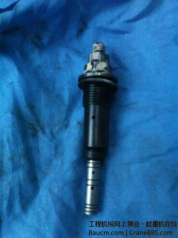

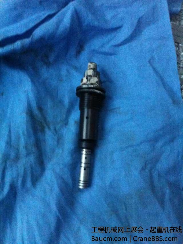

 楼主| 发表于 2013-9-16 20:38 | 显示全部楼层
找了半天没找到。这算阀体吧。不是总成?
 楼主| 发表于 2013-9-16 20:32 | 显示全部楼层
不懂啊。今天开到中联的维修厂去了。主管说改装一个新式的回转缓冲阀。
后来测试的时憋压的时候压力18个。转不动得时候一点没压力没有。技术员说可能是溢流阀的事,备件没货了。让我去卖液压的地方找。
