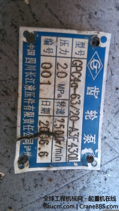

 楼主| 发表于 2014-5-22 15:39 | 显示全部楼层
sangfuxian 发表于 2014-5-22 13:26
你说的那个问题,跟那个泵没有关系
那有可能是哪里的原因呢

发表于 2014-5-22 13:26 | 显示全部楼层
miaoxiaoyu1314 发表于 2014-5-22 12:30
http://user.qzone.qq.com/5
你说的那个问题,跟那个泵没有关系
 楼主| 发表于 2014-5-22 12:30 | 显示全部楼层
[img]http://user.qzone.qq.com/5
