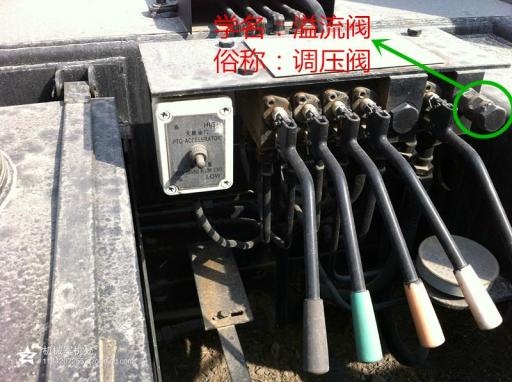

学名:溢流阀
俗称:调压阀
额定压力:20Mpa
职能:两联泵的吊(8-12T),负责调整支腿、回转、变幅、伸缩压力;三联泵的吊(16T以上),负责调整支腿、回转压力。
功用:当支腿、回转、变幅、伸缩动作变慢无力时,此阀故障率占50%以上,拆下检查弹簧有无断裂,有无异物堵塞,用汽油清洗后调整螺丝恢复原位,故障多可消除。
溢流阀
溢流阀

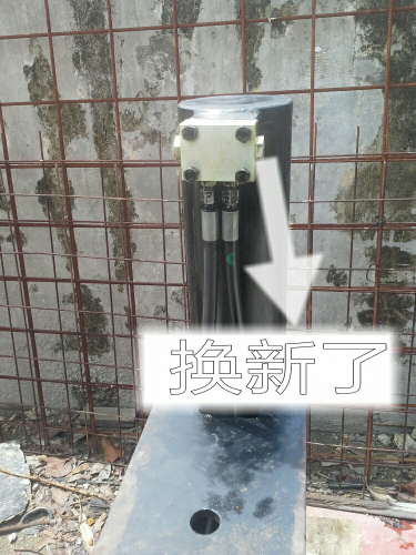

发表于 2014-7-11 22:30 | 显示全部楼层
stc 发表于 2014-7-3 22:06
楼主你说先检查支腿油缸的溢流阀是这一个吗?谢谢
这个是液压锁,您把不泄压的那条腿的锁互换一下,如果还泄,大概就是主油腔的油封问题,但建议检查一下支腿的钢筒。:handshake

发表于 2014-7-4 09:10 | 显示全部楼层
对就是这个,如果您换新的了还是下沉的话要考虑是否在更换的时候里边空气没有排净或是内部油封有破损造成内泻。

发表于 2014-7-3 22:06 来自手机 | 显示全部楼层
terex_baron 发表于 2014-7-3 09:35
跟溢流阀有关系,您可以先检查下您支腿油缸的溢流阀看看,跟楼主说的这个溢流阀的可能性相对较小些。

发表于 2014-7-2 22:00 | 显示全部楼层
楼主请问,吊车打平水之后.五分钟脚会下滑跟溢流阀有关系吗?

发表于 2014-7-1 22:21 | 显示全部楼层
楼主8吨,。边幅爬臂抖得厉害。怎么解决,。调这个能行吗

 楼主| 发表于 2014-7-1 16:08 | 显示全部楼层
135586 发表于 2014-7-1 15:37
早看到你的帖子就好了,我的12吨就出现了这个毛病。换了液压油和双联泵,没有起色昨天换了个溢流阀解决
论坛还有我其他帖子,多分享交流:handshake :handshake :handshake
发表于 2014-7-1 15:37 | 显示全部楼层
