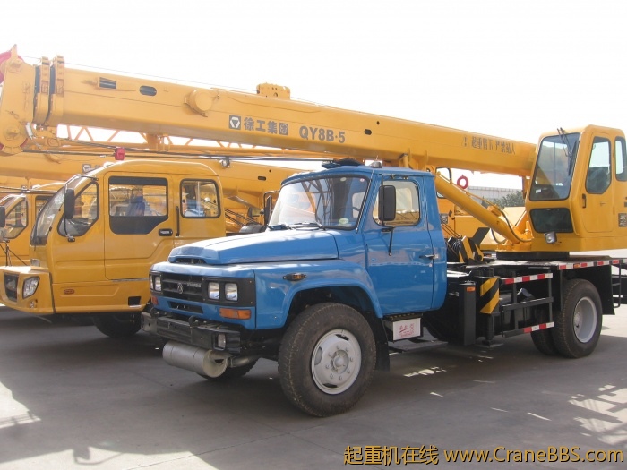

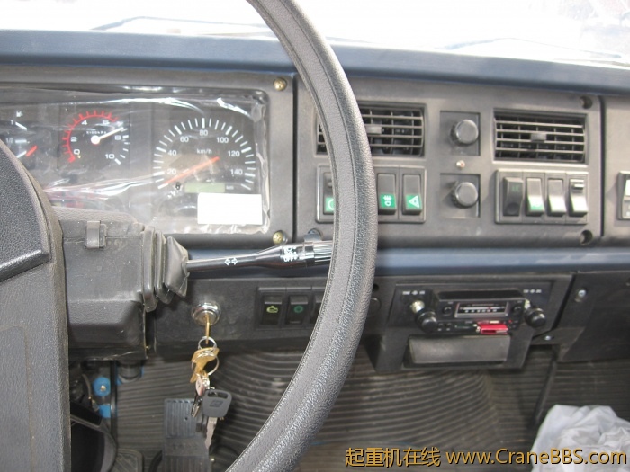

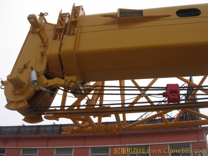

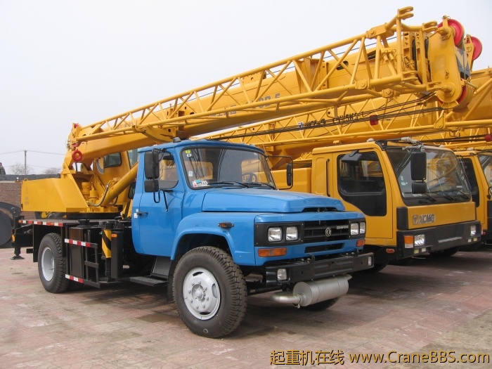

优点:臂长19米,冷暖空调,国三发动机(涡轮增压)、收音机带SD和优盘,液压系统不错,上车有称重仪,滑轮下0.75米处有限位器安全性好!
缺点:超级垃圾东风底盘,发动机国三(坏了就是天价),没有助力,没有预加热,下车四处漏风、内饰居然还有螺丝漏上,上车没有四联动,只能双联动。上车不是流线型车窗,比较挡视线。

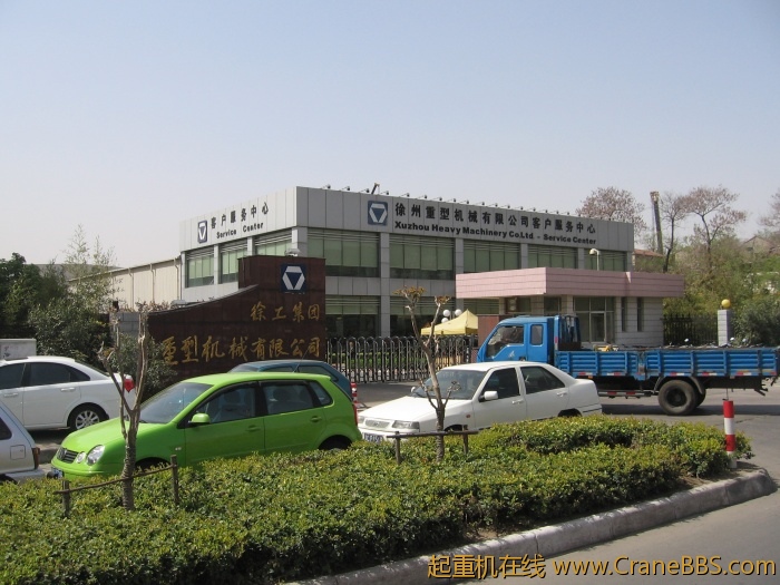

徐工服务中心
徐工服务中心
限位器
限位器
中间的两个黑钮是空调和暖风开关
中间的两个黑钮是空调和暖风开关

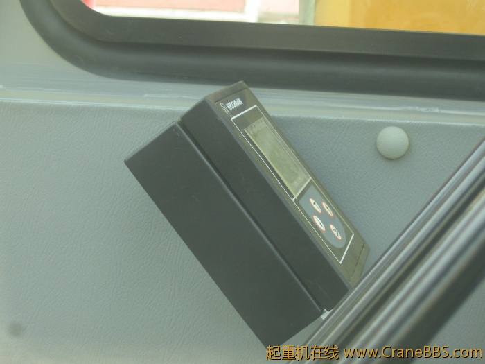

称重仪
称重仪

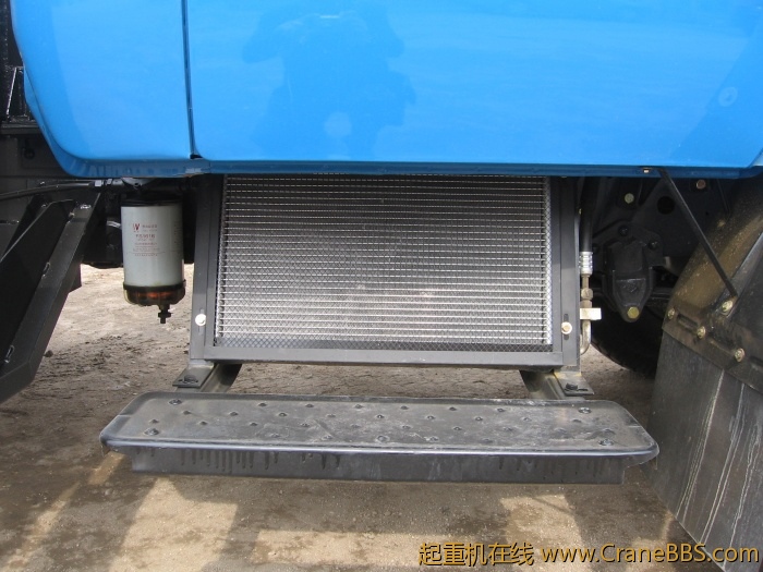

空调散热器
空调散热器

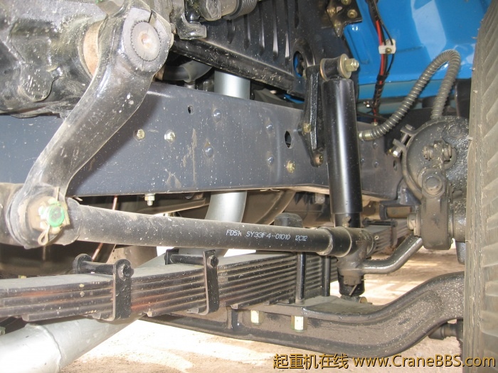

没有助力的转向机构
没有助力的转向机构

柳工的现在全部带转向助力。

我的小车方向、离合都有助力,大八吨却没有:L

回复 46# 1506397798
    我的是东岳解放八吨,就是离合不是助力,真沉啊,改个助力多少费用啊,好改吗
发表于 2011-4-21 19:58 | 显示全部楼层
没助力可以改啊   我的8D方向  离合都改了   不是很贵

但是现在车卖的火啊,我们一致买带助理的,不带助力不买,厂家就给加了,团结起来才行。
因为带个助力不费什么成本,却有实际的用途,现在农用车都有,何况是工程专用车辆!!!
因为现在整体工业已经发展很多了,不像以前8吨车都是6135的发动机,比较笨重,现在各方面都发展了,就是不加助力。
发表于 2011-4-21 08:14 | 显示全部楼层
东风地盘是不错但估计已不是东风厂生产的了,
中国人不知怎么了,加个助理一点也不费劲,但就是不加,货车还行,这车经常上工地,不加累啊。
发表于 2011-4-21 08:03 | 显示全部楼层

看了优点热血澎湃,看了缺点心里拔凉拔凉的,嘿嘿,这个月底我也要接车了,是好是坏自己慢慢体会吧!楼上多少钱接的车?发个短信给我哈:lol
 楼主| 发表于 2011-4-21 06:35 | 显示全部楼层
回复 21# ro-boy
    空调为标配,不需要加钱。没有液压助力相当费劲,我开回来的时候把胳膊都累酸了。
