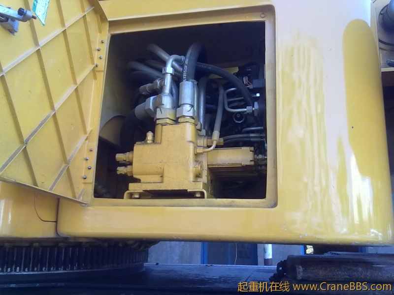

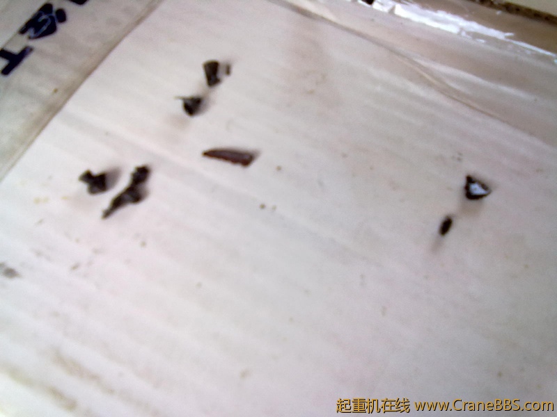

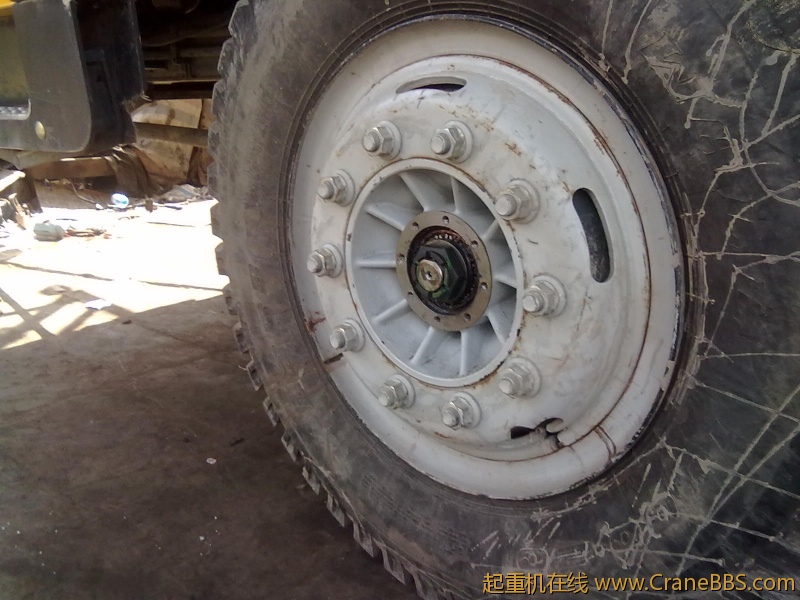

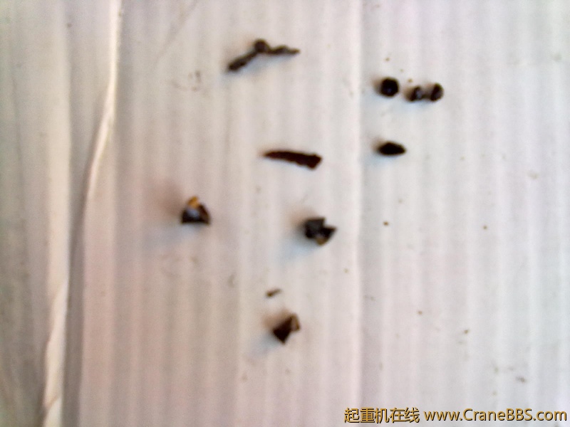

至从上次控诉了徐工25K5-1的电脑问题之后,他妹的,这车就跟我杆上了,又连着出问题啊,先是换油的时候发现后桥里面有铁渣,当时就给吓出一身冷汗来了,赶紧给厂家打电话,被告知属正常范围,大爷的。。。我还是拍了照片,留证据,好歹到时候还能有点用。
   紧接着,晚上干活的时候,正来挪车的,大臂缩不回来了,还有啥来着我忘了,就非要动钩才有趴臂和缩臂,售后一时半会来不了,没办法,电话遥控指挥修,后来售后来了,说这是设计问题,现在的新车改进了。
。。。。新车改进了,我这旧车咋办。一直修?!!!!

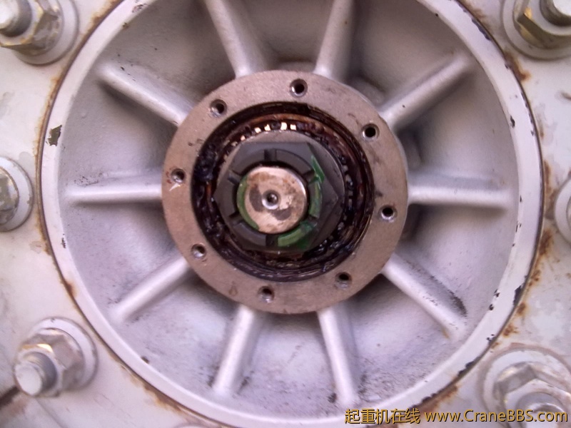

  25K5-1啊,这车,第二节壁伸缩慢,很慢,特别慢,简直就是奥特慢,并且缩第二节臂的时候,不论你怎样小心的去缩,它总是会哐当的一声,。。。那声音听着真不舒服!!!转盘不知道是咋地,只要旋转动作快了,挺的时候转盘就来回摆,搞的我现在基本上都是慢动作。。。。老板说是转盘间隙大了,上次论坛一兄弟也是这样说来着,但他说的好像是翘车,哪位兄弟知道点,帮忙告知下,谢谢了

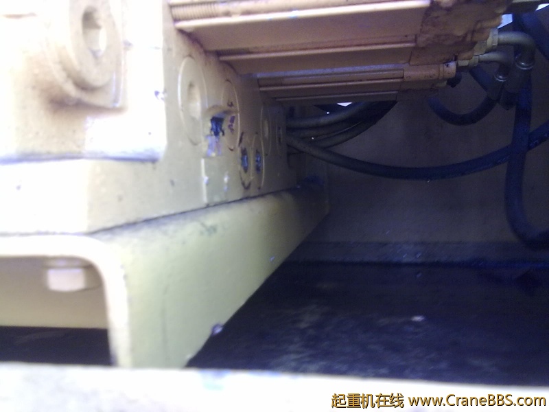

  漏油的问题咱就不说了,国产车不漏油还是稀奇,漏就漏呗,为啥转向器那也漏!!!又他妹的是个问题产品!!
   兄弟们,把你们25K5-1出的毛病都说说,控诉以下,有冤的诉冤啊!!!

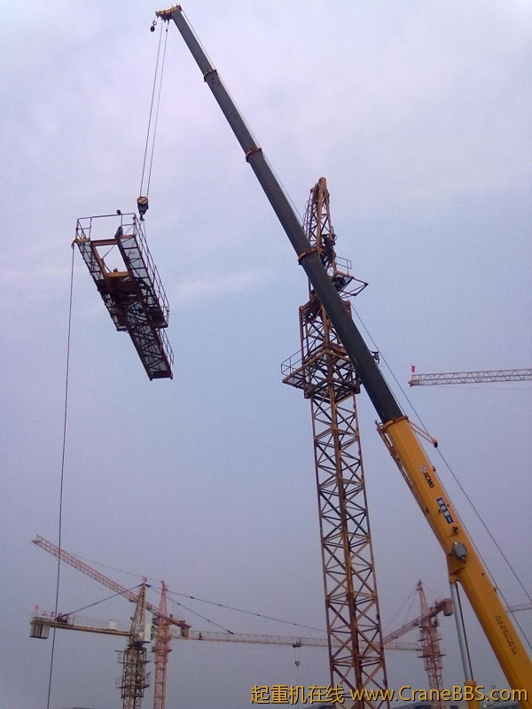

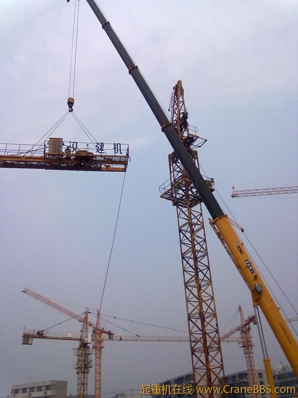

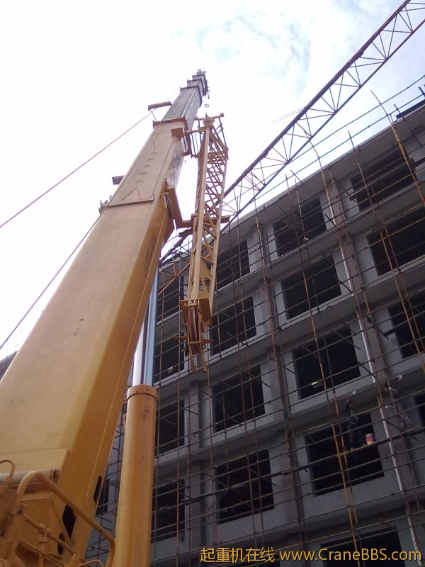

     下面是K5的工作照
往里面数,第四个,就是那问题,好像是个小堵头,老掉

新车齿轮油里有铁削本来就很正常,2节臂伸缩慢就对了,你也不看看你2节臂伸缩油缸有多粗,想快买中联啊。。。还有就是哪个车2节臂收到底都有声音,回转停下来左右晃你别把人笑死,就是你手艺不到家。。。
