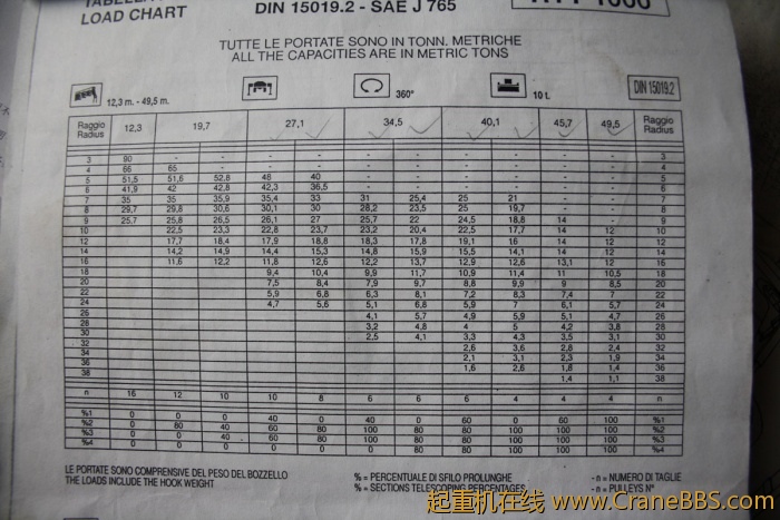

回复 33# 大哲
    在不超过最后一节臂强度决定的起重量时没有任何风险,你说的这种伸杆模式是可以存在的,一会给你依据。

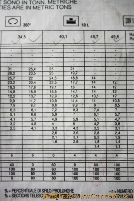

发表于 2011-7-3 08:04 | 显示全部楼层
这是张性能表,该车不是单缸销技术就是和25K5一样的两个油缸加绳排技术,%1,%2,%3,%4分别代表第二节,第三节,第四节,第五节臂。注意在45.7米杆的时候就是3、4、5节臂全部伸完,2节臂再伸60%
