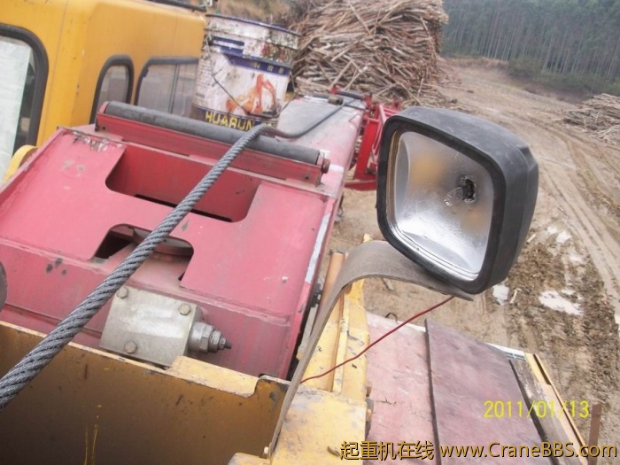

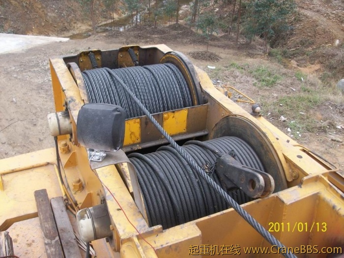

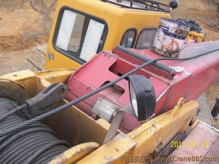

 楼主| 发表于 2011-4-21 01:14 | 显示全部楼层
淘宝买最实惠
淘宝买最实惠
:handshake谢谢各位 装这套东西不贵我花了500多元买的自己装的  监视器是7寸的 300多元 摄像头100多 电源转换器24--12一个 我的用大了贵 实际买个5A的就足够了
