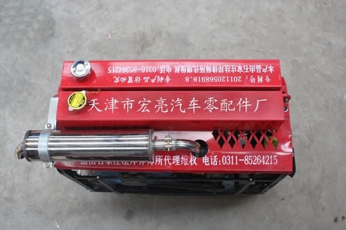

发表于 2014-6-2 23:13 | 显示全部楼层
aaalidsboy001 发表于 2014-6-1 22:04
其实单缸发动机不错的啊,我看长途车的都有,有的声音不大的
是的 好的单缸柴油机声音并不大 风水冷的也不要经常加水

发表于 2014-6-4 21:46 | 显示全部楼层
回复 赞 反对
发表于 2014-6-4 21:47 | 显示全部楼层
直接用这个,说得挺传神的,怠速提升什么滴都有了

 楼主| 发表于 2014-6-5 11:06 来自手机 | 显示全部楼层
temp510e 发表于 2014-6-4 21:46
http://www.tjhl.co/html/20120403220244734.html
然后你就会发现烧油烧不起

发表于 2014-6-5 17:04 | 显示全部楼层
一针见血 发表于 2014-6-5 11:04
你不知道算使用成本吧
后期成本谁都算 你说单缸柴油机太吵 那是你没买到好的 再吵也比吊车自己声音小
