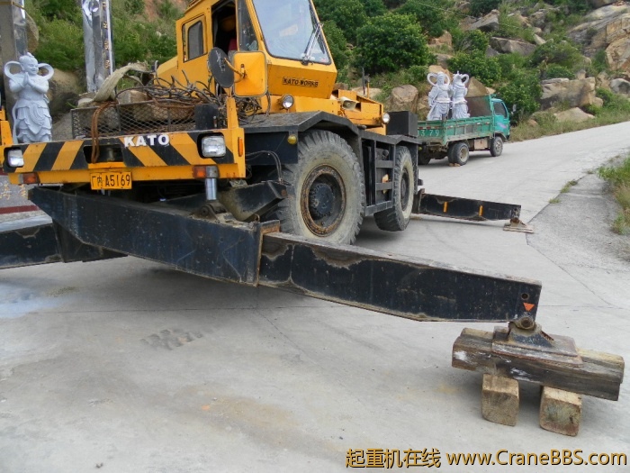

    哈哈 我收的时候都不加支腿油门的   上车下来 有个顺序 观察下 就不会有夹东西的事情了

像这种腿就没事,嘿嘿{:3_57:} SAM_1091.JPG SAM_2033.JPG

我收腿 从来都是 一面一面的
当初SF交的

我收腿 从来都是 一面一面的
当初SF交的
大白菜最好 发表于 2011-5-23 22:20 [url=http://www.cranebbs.com/bbs/images/common/back.gif]http://www.cranebbs.com/bbs/images/common/back.gif[/url]
    那你的SF是好SF:victory: :lol

司机要小心,没有看就收腿

俺也干过一次 但是没坏

支持辉哥的观点两面收支腿

很多人都这样干完活急着走使劲加油门!  夹到东西都能感觉的到的啊!以后注意啊耽误事

割一节槽钢焊在小平支腿上防护液压管。

:lol  我学徒的时候 第一课SF就给 交代了  我学的加藤250E  都是铁管

安全第一!这些都是低级的失误啊!有待提高跟车人员的专业素质!
