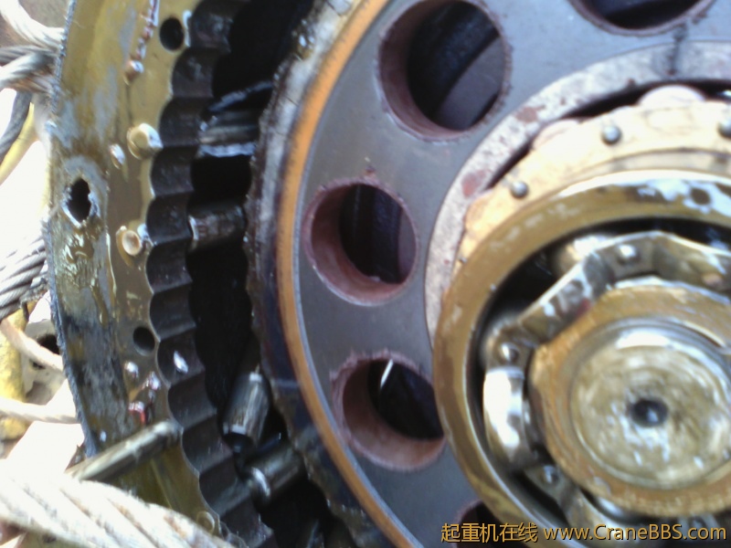

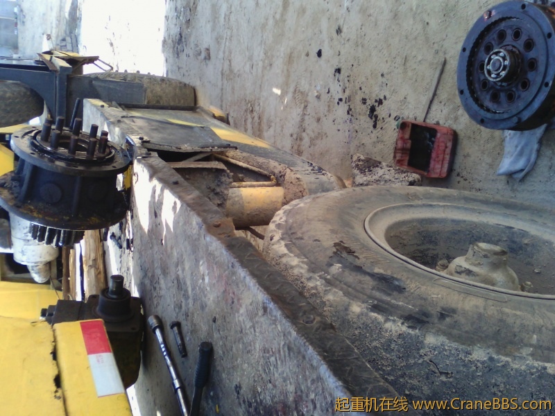

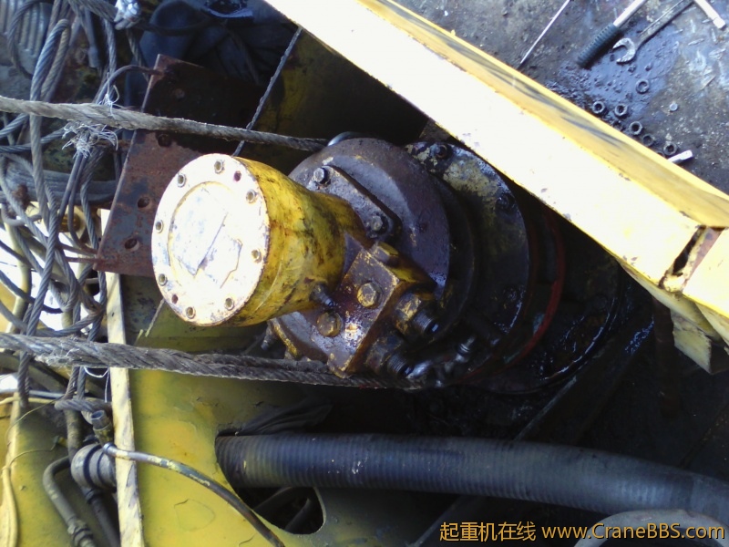

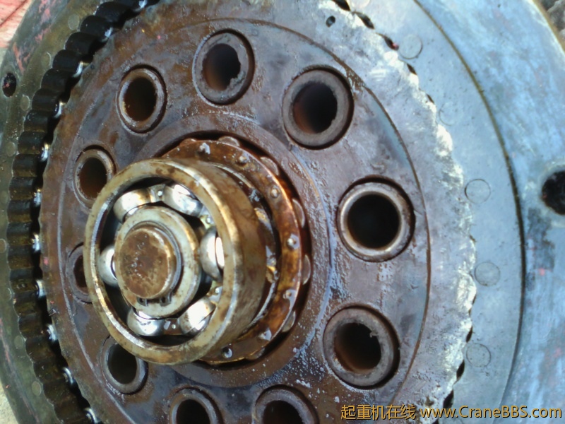

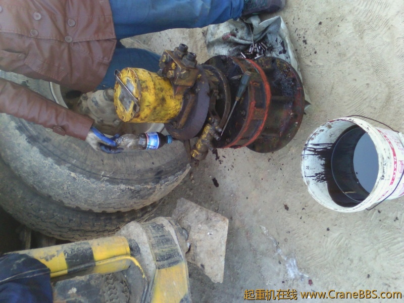

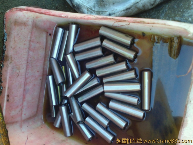

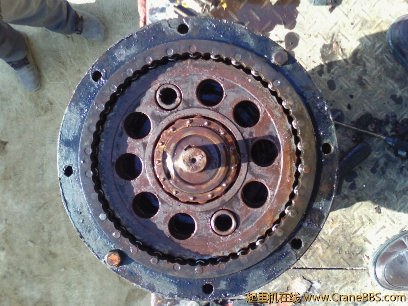

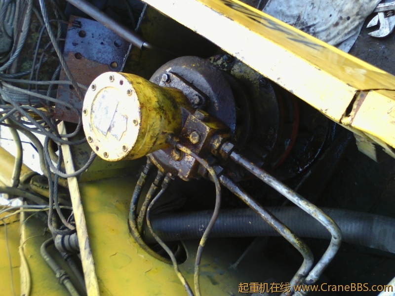

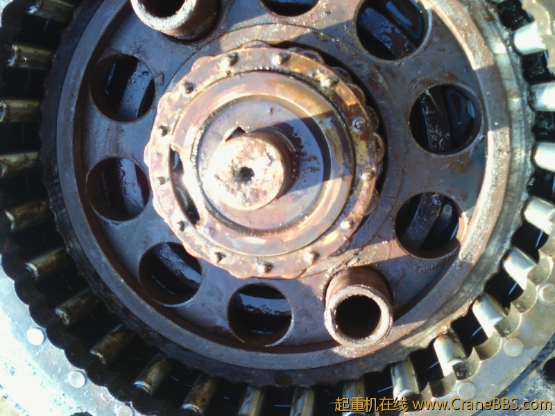

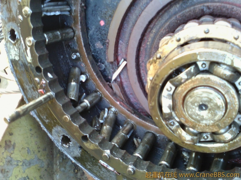

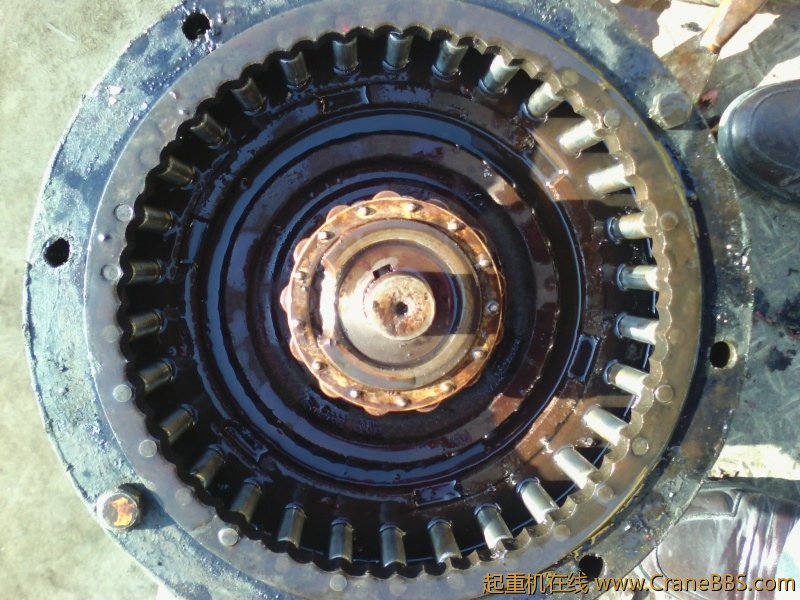

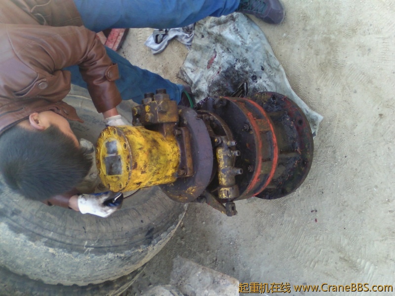

IMG_20121118_140133.jpg IMG_20121118_135148.jpg 坏了:'( 。配件昨天刚刚发到,今天一大早晨就开始修车 IMG_20121129_085914.jpg IMG_20121129_093820.jpg IMG_20121129_095847.jpg IMG_20121129_095938.jpg IMG_20121129_115029.jpg IMG_20121129_115105.jpg IMG_20121129_132429.jpg IMG_20121129_140447.jpg IMG_20121129_143406.jpg IMG_20121129_143849.jpg
 楼主| 发表于 2012-11-30 14:27 | 显示全部楼层
IMG_20121129_150446.jpg ok一切正常。

老家伙了,一看就知道浦沅,回转制动还是那油顶式的,这玩意儿能搞到配件已经不错了

老武陵12T 。配件滚针,滚套花了500大洋搞到。自己修就是省钱。没有别的费用:lol

:handshake其实我也不知道什么情况。回转咔咔响吗?就是里面滚珠断了。转盘转不动了。打开看看吧。我QQ578619161.联系详谈
发表于 2012-12-2 13:41 | 显示全部楼层
摆线针轮减速机,坏了不好修哦!!
