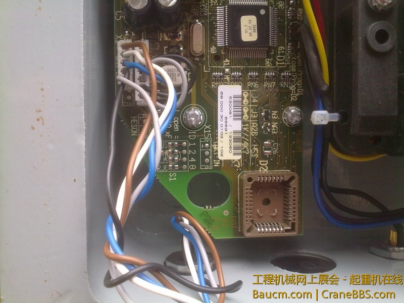

20吨吊车的吊臂全伸也没有57.4米啊?换了新的长度电位器,还是这样,应该是电路板有问题了。下面这个是我们徐工25吨吊车电脑里的照片,这个25吨吊车新车时,电脑就经常报警,时有时无,厂家来修了5、6次,才修好,就是这个电路板有问题。徐工吊车的电脑质量不怎么样。
