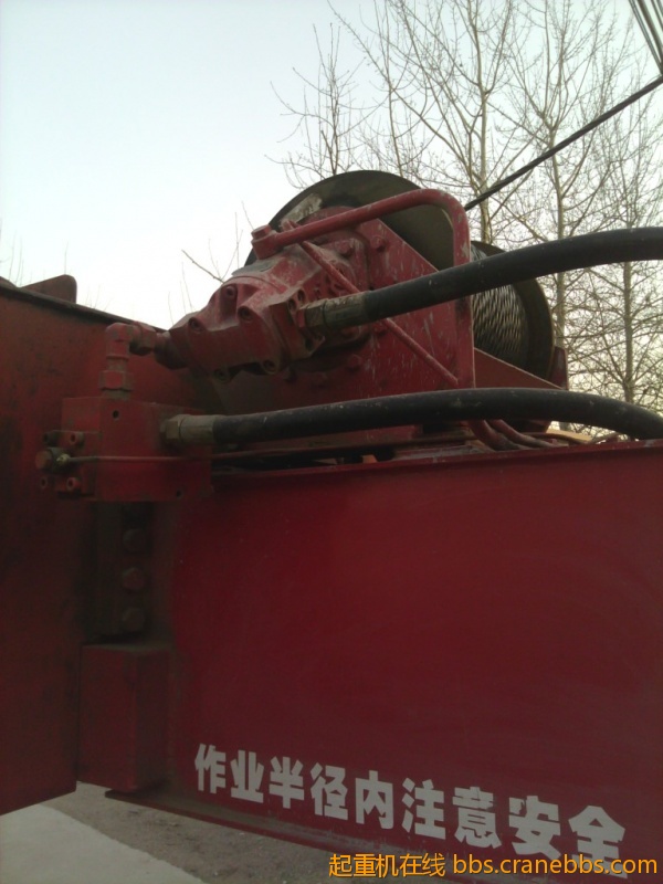

两年的马尼托瓦克东岳 卷扬漏齿轮油请问怎么修 附图

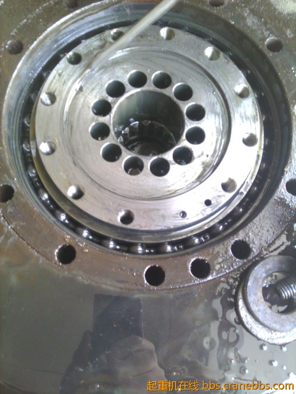

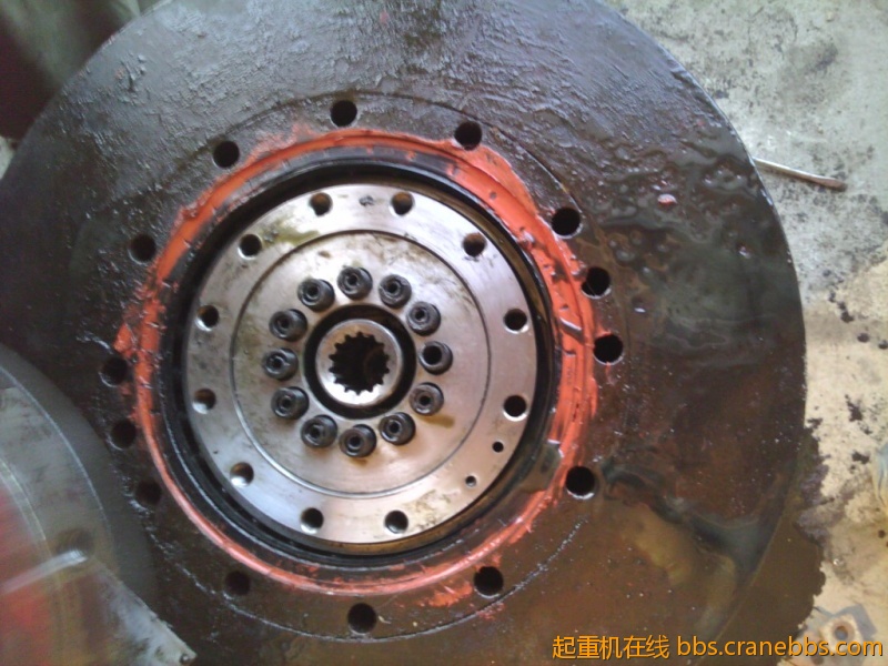

 楼主| 发表于 2012-12-7 13:53 | 显示全部楼层
怎么继续卸
 楼主| 发表于 2012-12-7 13:56 | 显示全部楼层
怎么继续卸

卸了 又全部装好了   没买到油封   请问哪位SF知道哪里有   最好是全套的  密封185  210  13     密封95 115  12    还有o行圈      最好有这个卷扬全部的     里面弹簧缺一个  弹簧里面的小弹簧

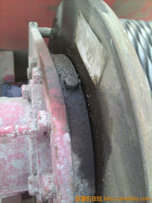

卷扬机里漏的是液压油还是齿轮油
 楼主| 发表于 2012-12-11 10:04 | 显示全部楼层

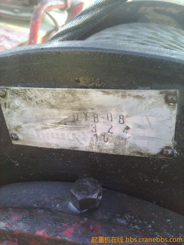

液压油  齿轮油 全漏   我需要里面的修理包    青岛海力达齿轮箱有限公司生产的   型号qy8.08
发表于 2012-12-11 22:11 | 显示全部楼层

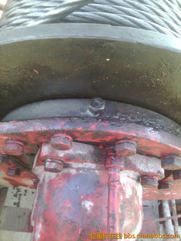

现在的老板水平越来越高了,连这个也能自己修。如果是漏齿轮油不要管它,应该不会很严重,再说上面是一个透气孔,就是减速机里面温度高了透气的。倒是漏液压油就一定要修,还要检查是马达轴颈油封漏油还是制动缸漏油。因为这两个地方都是液压油的。

 楼主| 发表于 2012-12-19 13:42 | 显示全部楼层
今天修好了 全部件齐全      起钩发现跑气孔 漏液压油
