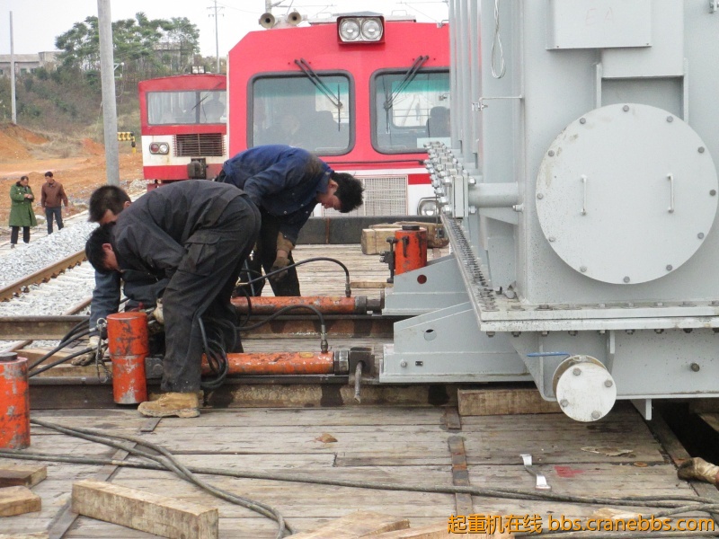

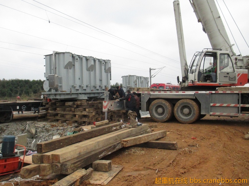

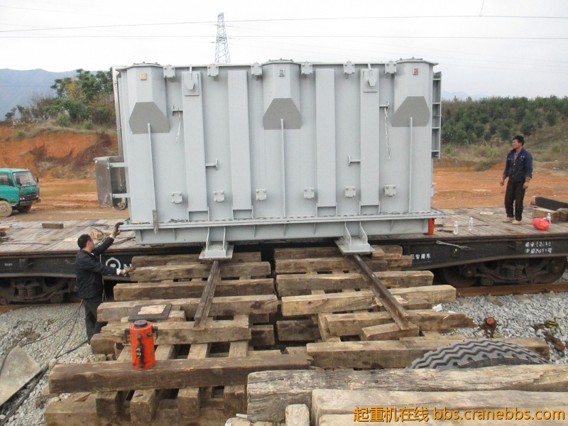

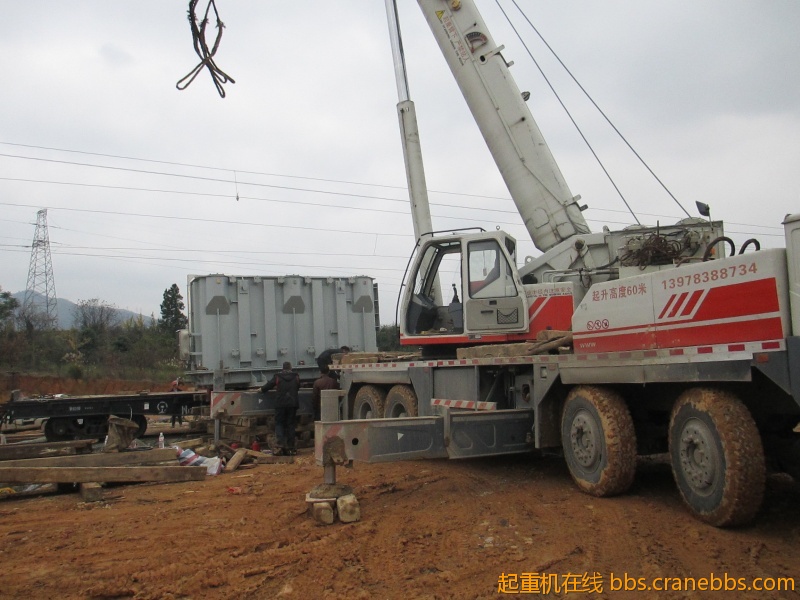

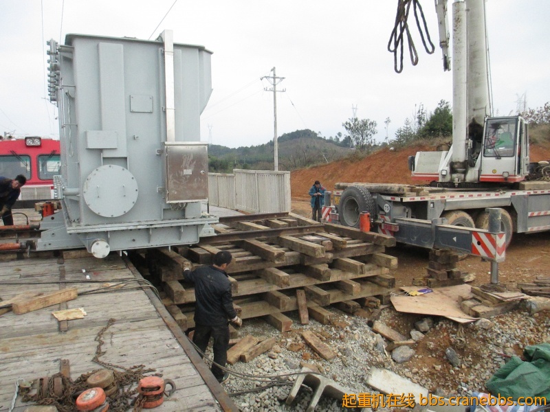

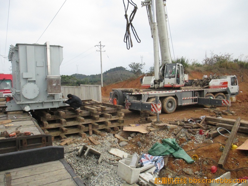

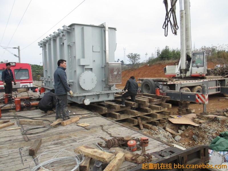

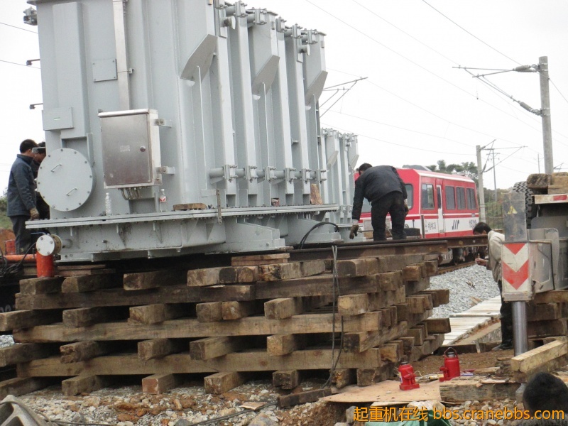

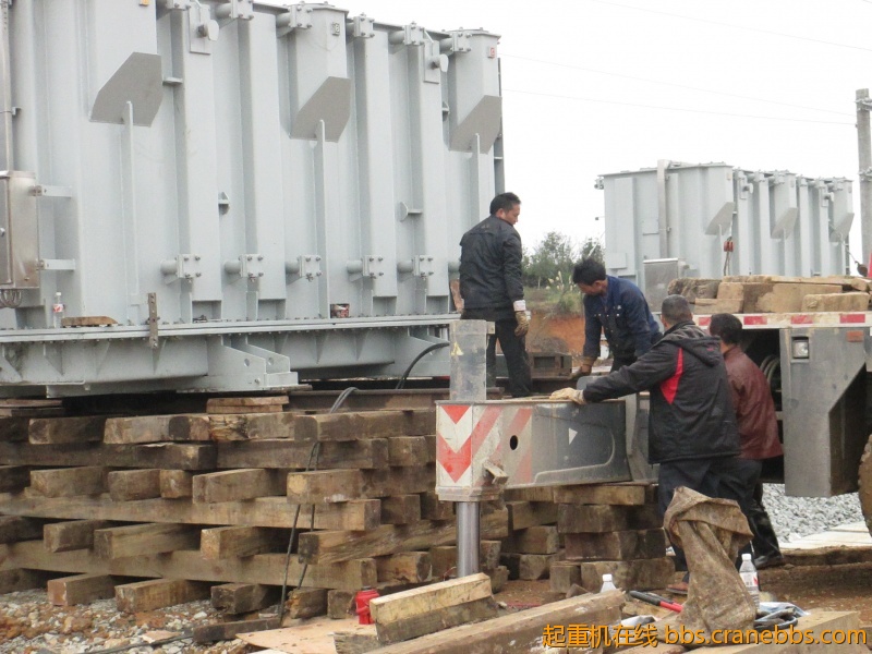

桂林70v吊变压器
发表于 2012-12-5 19:23 | 显示全部楼层 |阅读模式
IMG_0115.JPG IMG_0116.JPG IMG_0117.JPG IMG_0118.JPG IMG_0119.JPG IMG_0120.JPG IMG_0121.JPG IMG_0122.JPG IMG_0123.JPG IMG_0124.JPG

发表于 2012-12-5 19:51 | 显示全部楼层
是因为有高压线才这样做的吗?

发表于 2012-12-6 10:05 | 显示全部楼层
有高压线    这多重啊

 楼主| 发表于 2012-12-6 21:59 | 显示全部楼层
kobold62 发表于 2012-12-5 19:51 static/image/common/back.gif
是因为有高压线才这样做的吗?
是的
 楼主| 发表于 2012-12-6 22:00 | 显示全部楼层
小馒头 发表于 2012-12-6 10:05 static/image/common/back.gif
有高压线    这多重啊
48吨

发表于 2013-9-19 23:19 | 显示全部楼层
搞搬迁有技术。这方法不是很多人呢懂我们卸车300吨的设备就是这样轨道钢铺上用千斤顶的。赞一个。
