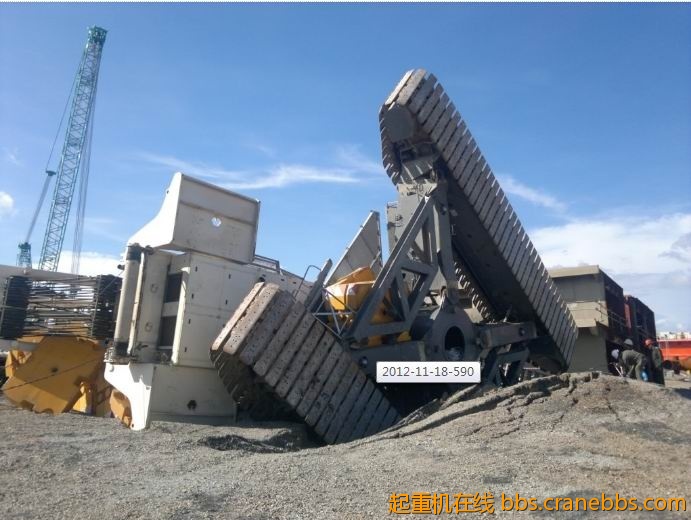

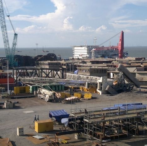

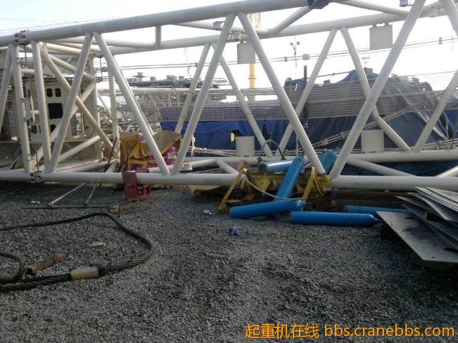

2012年11月18号越南某工地一台德马格CC6800履带式起重机倾翻,当时正在吊装一台重约350吨的设备,起重机倾翻造成5名工人死亡。根据现场的情况来看,起重机履带下方并没有铺设均载版,由于地基下沉造成起重机倾翻。
http://www.vertikal.net/en/news/story/16268/
