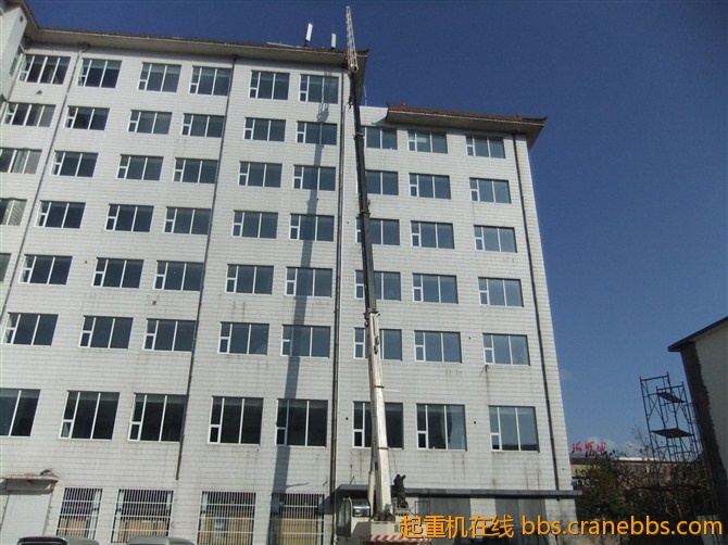

八楼以上就不够高了!
发表于 2012-12-7 19:00 | 显示全部楼层
刚够高

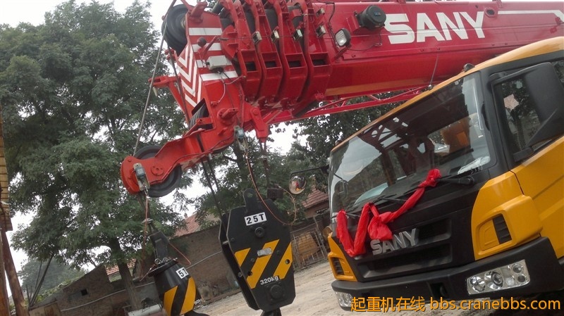

发表于 2012-12-7 20:06 | 显示全部楼层
QY8D-1 发表于 2012-12-7 19:07 static/image/common/back.gif
你的抚挖还是这么漂亮。白洁。
呵呵!哥们!现在换大车了!他给我出力了!
三一25H
三一25H
