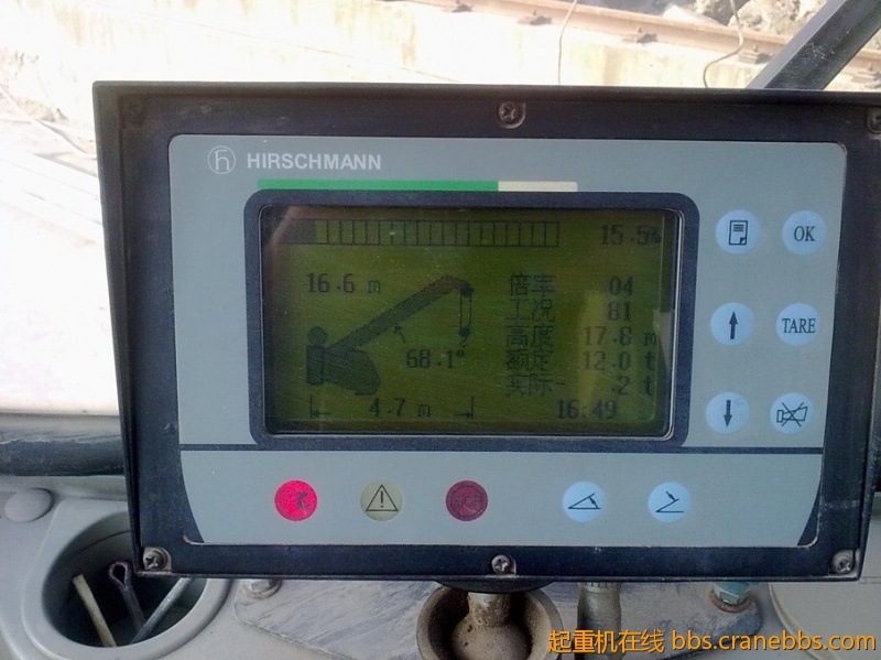

电脑只显示前方额定起重量,操作面板前方指示灯常亮(欧三机)。这是哪里出问题了,大侠们,帮帮忙,谢了!

中心回转导电环.
发表于 2012-12-11 21:08 | 显示全部楼层
中心回转体上的导电环不转了,请尽快维修,一旦电线绞断了,故障就大了。

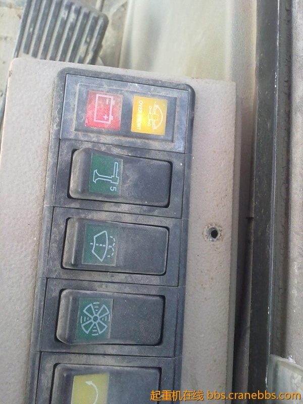

亮那个灯?

电刷坏了
发表于 2012-12-12 10:56 | 显示全部楼层
中心回转里面的滑环坏了。

亮那个灯?
就这个灯
黄灯
黄灯
