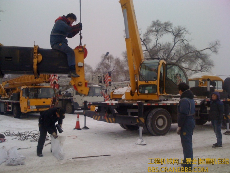

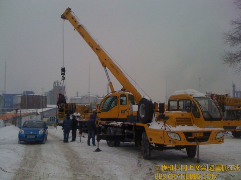

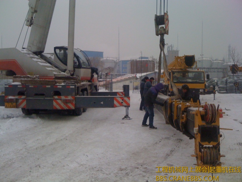

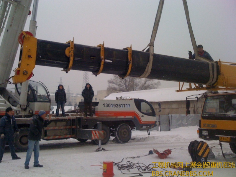

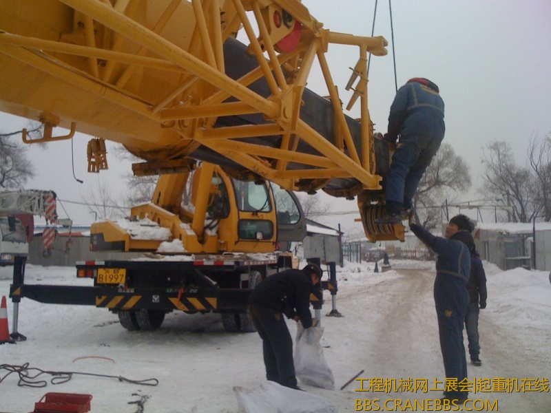

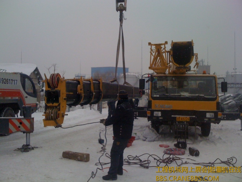

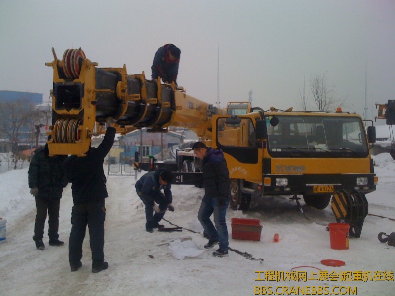

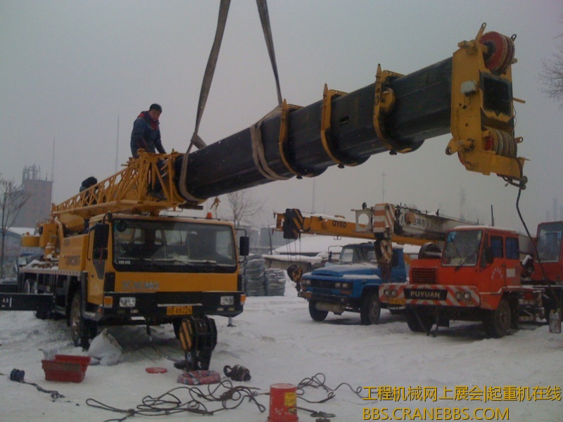

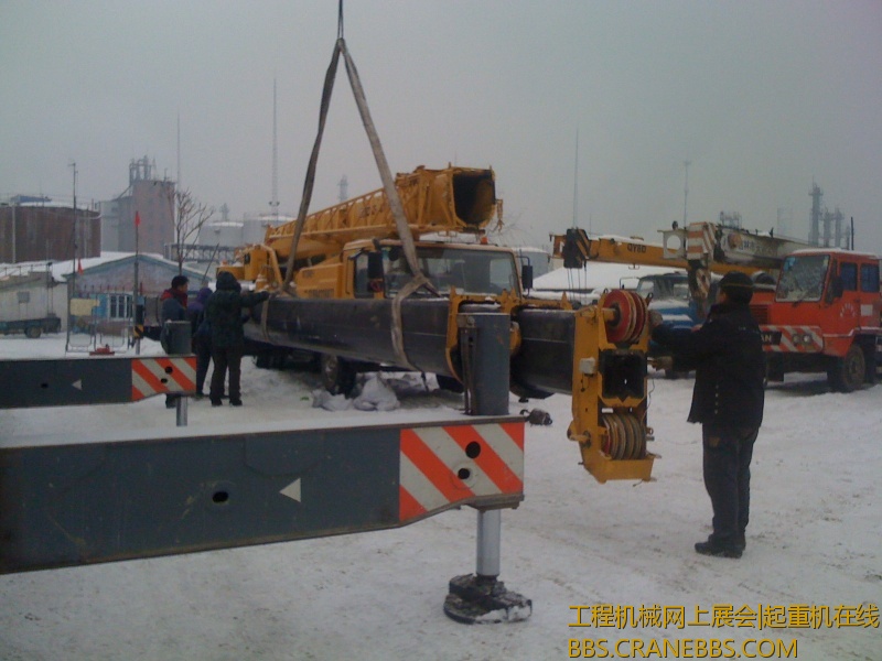

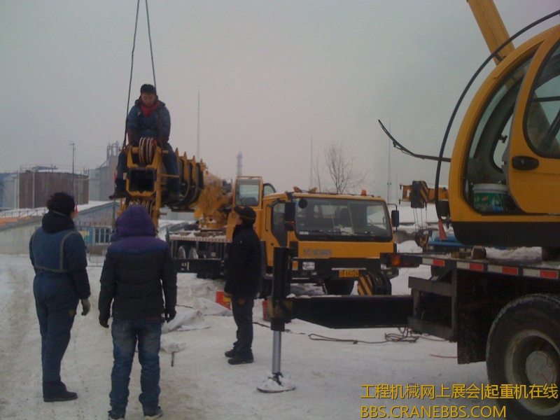

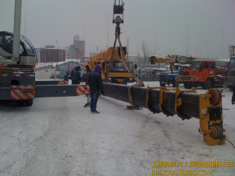

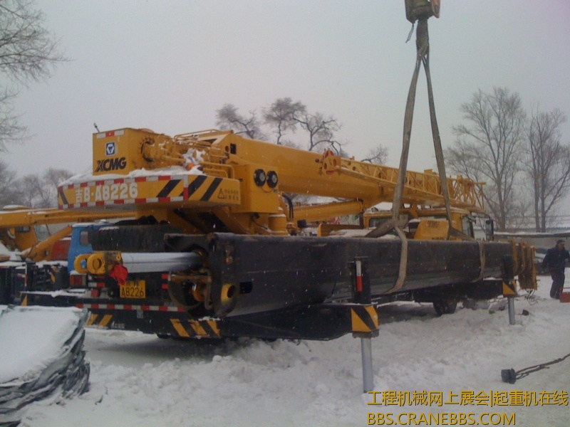

发表于 2012-12-16 19:34 | 显示全部楼层 |阅读模式
天太冷了,师付们辛苦了,

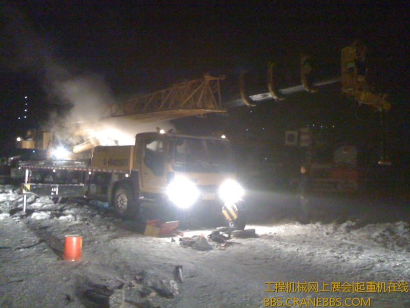

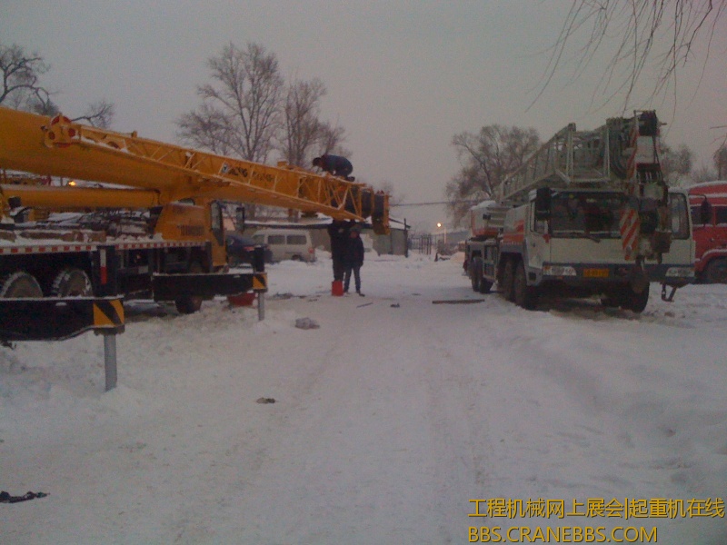

 楼主| 发表于 2012-12-16 19:54 | 显示全部楼层

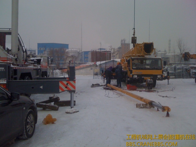

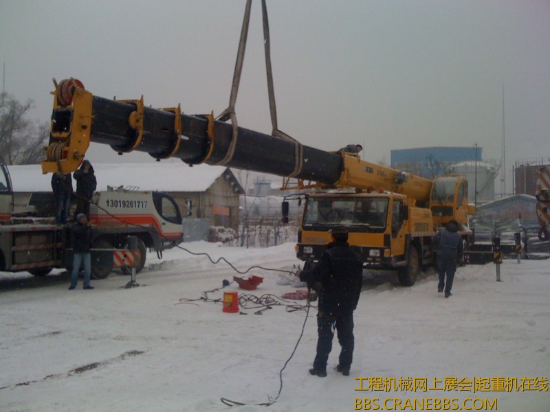

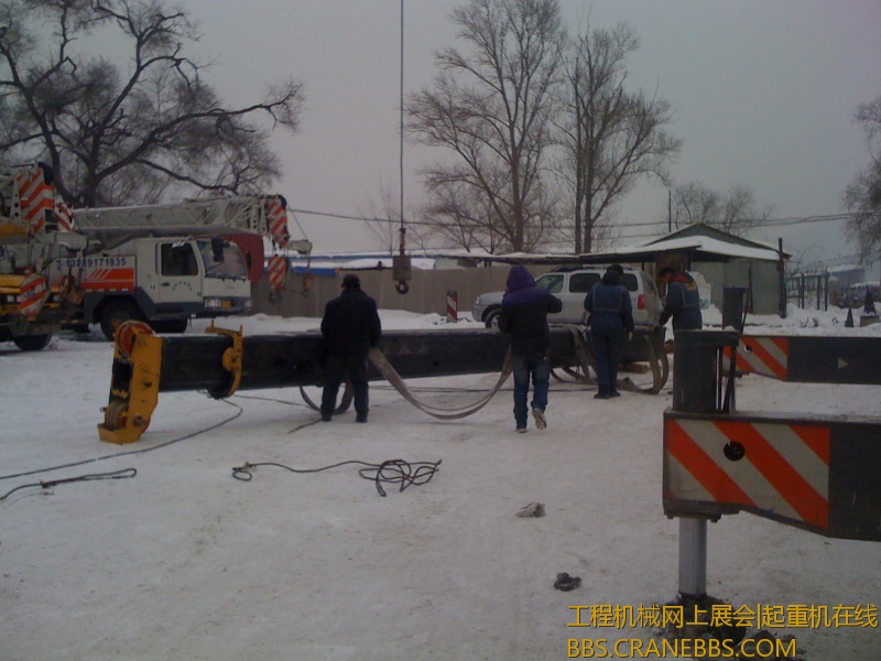

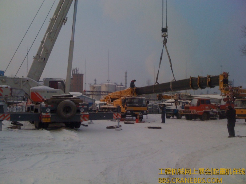

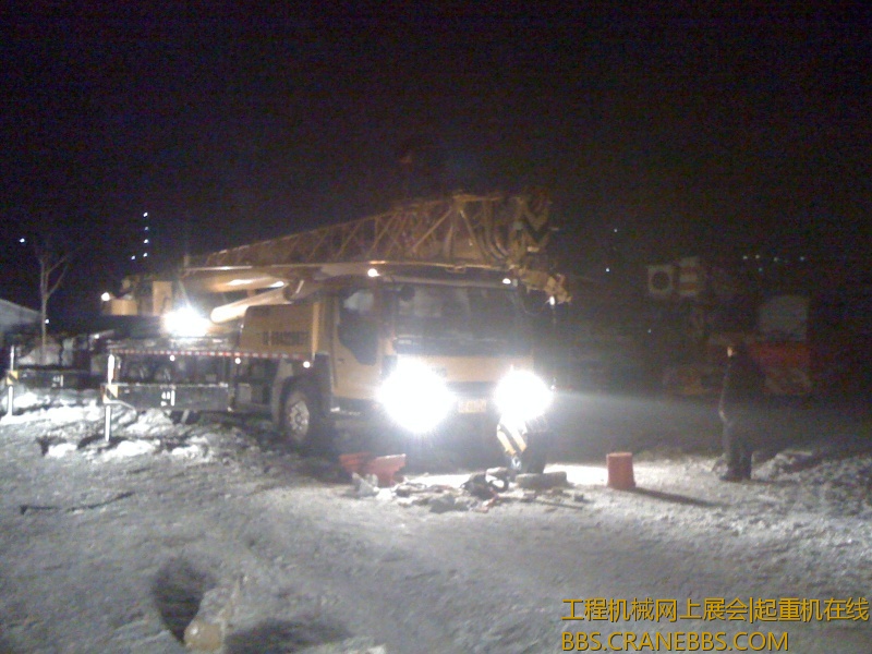

换绳干两天,上图

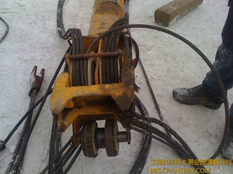

发表于 2012-12-16 20:40 | 显示全部楼层

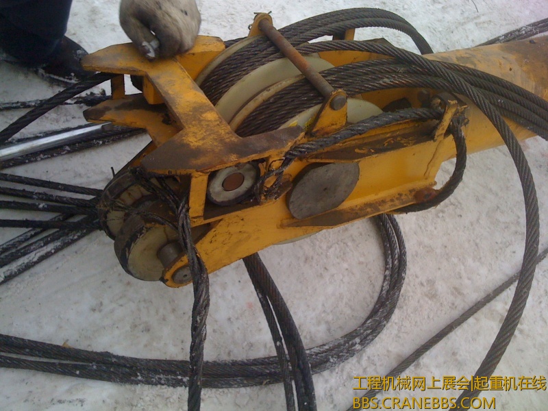

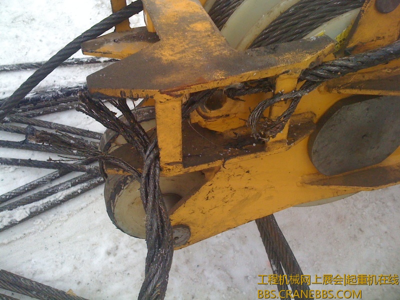

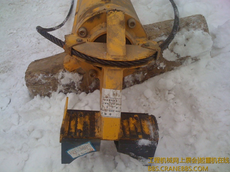

xiangwei1230 发表于 2012-12-16 20:21 static/image/common/back.gif
怎么赶折的
缩臂绳子的滑轮先坏了,所以造成绳子断的

 楼主| 发表于 2012-12-16 21:26 | 显示全部楼层
李跃 发表于 2012-12-16 20:40 static/image/common/back.gif
缩臂绳子的滑轮先坏了,所以造成绳子断的
干活时第五节臂缩不回来,在出臂时第五节突然回缩了,拆开一看滑轮沒坏,只是跳绳了,绳断四股,听说30k5-1东北三省都是这毛病,最近都坏好几台了,强烈要求厂家给个说法,:@
发表于 2012-12-16 21:43 | 显示全部楼层
  我也换过一次。。脱槽了。。换了一根好像是1200有点小贵。。我修了一天半
发表于 2012-12-16 21:45 | 显示全部楼层
30K5-1这毛病应该是设计问题,厂家应该及时召回,我的也是同样的毛病正在修理,有时间也上图

发表于 2012-12-16 22:09 | 显示全部楼层
德刚哥  你的绳子怎么回事  我现在严重怀疑 30K5第5截背设计有问题  我的车一年换4次拉锁绳了 半个月前去徐工修了次发了几千快 来家一个星期 又坏了在,在修就是第5次了  买了两台徐工车,返厂不会低于10次了,老子到徐工集团都是直接进的,  不 过让我在买车 我还买徐工的
