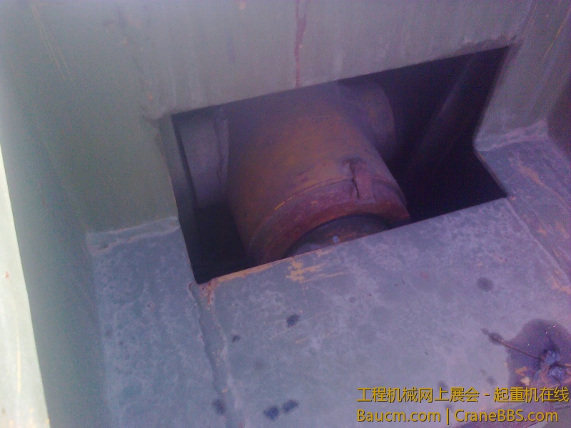

 楼主| 发表于 2013-1-1 09:32 | 显示全部楼层
伸缩臂的平衡阀具体在什么地方  好拆吗  是大臂最后头的那个吗
 楼主| 发表于 2013-1-1 09:58 | 显示全部楼层
这个是伸缩臂平衡阀吗
