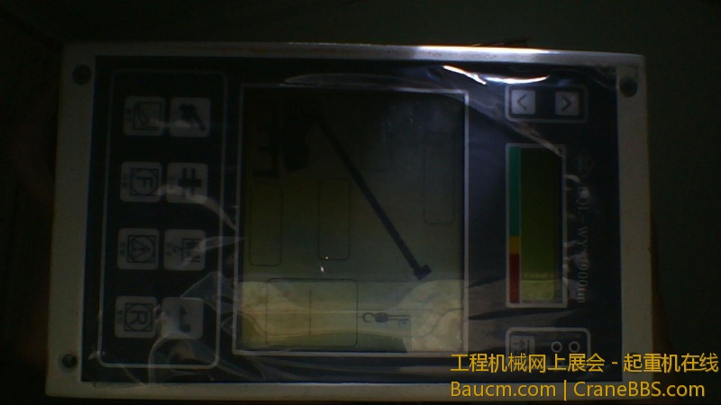

朋友给我一台北起8吨的力矩限制器,为了办质量监督局的合格证,旧的不行,就拆下来了,这个能不能装到我车上,我的是锦州小8?我主要就要个测重就好,怎么改?压力传感器数据线都是全的
凯奇BQL-WY型900TM
凯奇BQL-WY型900TM

不是很懂这玩意 我估计你还要配 长度角度传感器才能工作吧 要不然怎么计算重量呢?:lol:lol

得从 变幅 油路上 接根油管

装不难,但是调试有点难,,最好找专业的把

应该可以装上去 三滑轮穿过钢丝绳 放在大臂上

可以装,力矩限制器至少需要长度,角度和压力这三个信号。获取长度信号可加装测量线盒。获取角度信号可加装角度检测器。获取压力信号可在通往变幅油缸无杆腔的管路上打个孔加装压力传感器。

北起8吨只有重量,没有角度,就是一载荷限制器,我去那厂装过

其实挺复杂的,装上去可以,但是显示不一定准确,因为各个厂家的起重机性能表是不一样的,这个需要软件支持,
