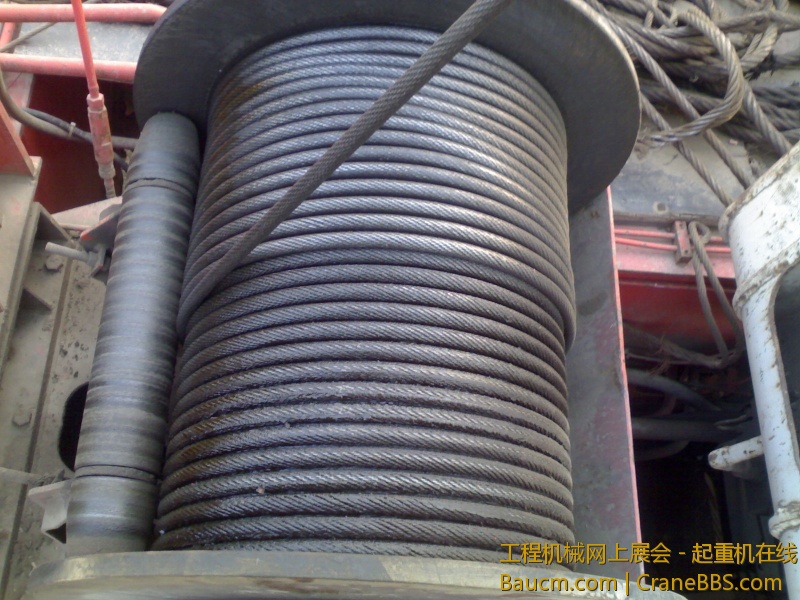

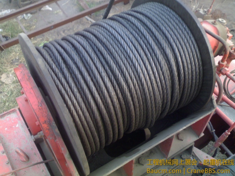

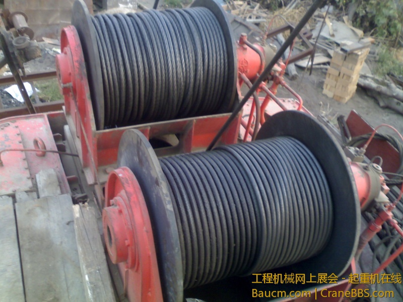

浦沅25E卷扬机乱绳~危险
发表于 2012-12-23 10:48 | 显示全部楼层 |阅读模式
成对比了.jpg 副卷扬状态良好.jpg 浦沅25主卷扬乱绳吊货害怕.jpg       求大神解决
 楼主| 发表于 2012-12-23 10:49 | 显示全部楼层
SF们 赶紧帮帮忙解决一下吧 现在是4倍率
发表于 2012-12-23 10:54 | 显示全部楼层
小勾绳子缠的可以,是不是你的大钩绳子粗细不合适呀
发表于 2012-12-23 11:00 | 显示全部楼层
放了再卷
LZ  到了冬天  乱绳是常有的
发表于 2012-12-23 11:30 | 显示全部楼层
自己注意点就好
发表于 2012-12-23 12:15 | 显示全部楼层
全部放完..再重新卷上..卷上的时候..不要跳槽..卷好一圈后..洒点机油或者是黄油水...再卷一圈..再洒..时间久了..就不会乱跳槽了..
发表于 2012-12-23 12:16 | 显示全部楼层
换防旋
发表于 2012-12-23 13:02 | 显示全部楼层
前面的为什么不乱你知道吗
发表于 2012-12-23 13:46 | 显示全部楼层
是个麻烦事!带些载荷重缠一次!
发表于 2012-12-23 14:37 | 显示全部楼层
绳子放完,从新排紧
发表于 2012-12-23 17:25 | 显示全部楼层
绳小了
发表于 2012-12-23 20:06 | 显示全部楼层
說一個我們在用的鳥方法給你聽聽!桿子全部出完繩子放到底!吊個重一點的東西在收繩!
发表于 2012-12-23 20:47 | 显示全部楼层
换成和小勾一样的绳子
发表于 2012-12-23 22:17 | 显示全部楼层
不搞好吊重物容易卡死
发表于 2012-12-25 12:51 | 显示全部楼层
学习了
发表于 2012-12-25 17:03 | 显示全部楼层
花钱吧。。。。。不想花钱就凑和用。
