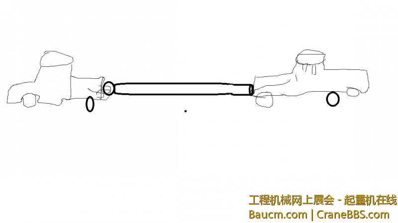

发表于 2012-12-25 16:50 | 显示全部楼层
楼上的用的是硬链接嘛  那还差不多  不然会亲屁股的
