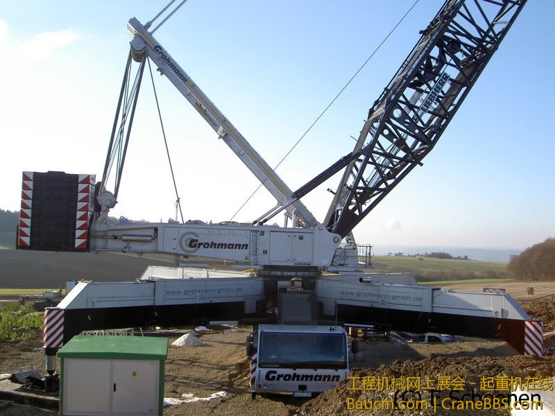

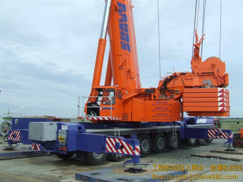

设计原因,全地面伸缩臂起重机相对轻巧方便,而全地面桁架臂就比较笨了,去哪都的组装,还有就是配重不一样,举个例子,利渤海尔1200吨的全地面才202吨配重,而利渤海尔800吨的桁架臂起重机的超起配重加悬浮配重都有650吨重

伸缩臂的臂厚度也就几厘米,桁架臂一根柱子就直径就几十厘米,加上桁架臂是利用“三角形不易变形”的原理,强度就能甩伸缩臂几条街了
发表于 2012-12-25 19:09 | 显示全部楼层
起重机是杠杆原理,对比一下他们的配重离转盘中心距离就会明白一些
