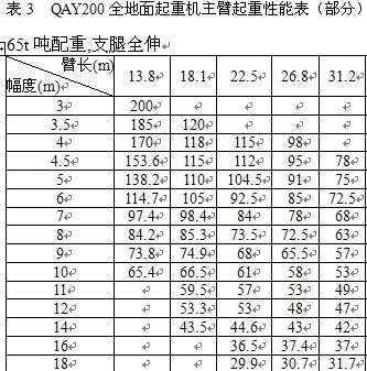

发表于 2012-12-25 23:06 | 显示全部楼层
liyuchao00 发表于 2012-12-25 22:22 static/image/common/back.gif
最小250吨理论数据
未命名.jpg 看看什么叫理论数据

发表于 2012-12-26 17:46 | 显示全部楼层
chenl 发表于 2012-12-26 17:39 static/image/common/back.gif
徐工160k,保证不超。
3、QY160K汽车起重机起重机主要起重性能表
3.1、QY160K主臂起重性能表(平衡重50吨,支腿跨距8米)
幅度        13.2        17.7        22.2        26.7        31.2        35.7
3        *160
3.5        130.0         111.0
4        120.0         111.0         103.0
4.5        110.0         104.0         100.0         87.0
5        104.0         100.0         97.0         86.0         68.0
6        89.0         88.0         85.0         82.0         63.0         53.0
7        76.0         76.0         76.0         71.0         57.0         50.0
8        67.0         67.0         66.0         63.0         53.0         47.0
9        58.0         58.0         58.0         56.0         48.0         44.0
10        53.0         53.0         53.0         51.0         44.0         41.0
12                42.0         42.0         42.0         38.0         35.0
14                33.0         35.0         36.0         33.0         30.0
16                        28.0         29.0         28.0         27.0
18                        23.0         24.0         23.0         24.0
