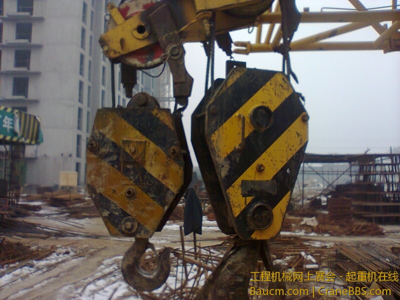

lz小勾能吊多少  ?
发表于 2012-12-28 20:07 | 显示全部楼层
请问你的小勾两倍率会打搅不..
 楼主| 发表于 2012-12-28 20:08 | 显示全部楼层
aoao 发表于 2012-12-28 20:05 static/image/common/back.gif
lz小勾能吊多少  ?
平时卸两捆25的钢筋,最多吊8,9吨吧,不过还是安全第一,少吊点:lol
 楼主| 发表于 2012-12-28 20:11 | 显示全部楼层
拜拜就拜拜 发表于 2012-12-28 20:07 static/image/common/back.gif
请问你的小勾两倍率会打搅不..
我换的放旋转的钢丝绳,大臂出到头吊东西都不会打卷
发表于 2012-12-28 20:13 | 显示全部楼层
建议 小钩滑轮轴与大臂头上副臂斜拉一个安全些

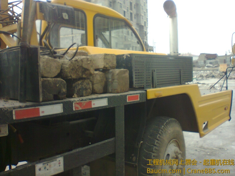

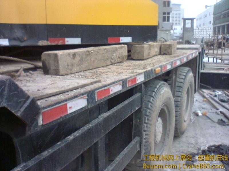

排气管应该放在原位置的下面,很好的位置,走台降低了,便于放道木,设计师干嘛吃的:L:L

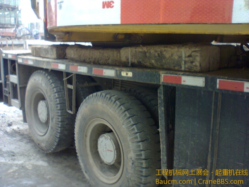

最看不好的就是20B,20G,,指的是设计方面,那么大个屁股,没地方放钢丝绳木头,崭新的车,放上钢丝绳就花了车,不放又不行,擦,垃圾设计,,
打死我也不会买20B,,,
发表于 2012-12-28 21:07 | 显示全部楼层
LZ   焊个框子,我放在上车平台  木头码放整齐再大臂支架下

你这样改  早晚要出事 你那个小勾滑轮架是按3吨设计的 你都敢吊8 9吨 啥时候小勾滑轮架掉了 你就美了  你如果把那个吊耳焊在马头上 比较好

这样小勾卷扬能受的i了吗?长时间不漏油吗?

aroc 发表于 2012-12-28 21:44 static/image/common/back.gif
这样弄小钩就是动滑轮,卷扬受力和以前单生是一样的。

2倍率吊重载,我主要担心小钩支架能不能承受得了。按理说支架也得加加固

temp1206 发表于 2012-12-28 21:11 static/image/common/back.gif
你这样改  早晚要出事 你那个小勾滑轮架是按3吨设计的 你都敢吊8 9吨 啥时候小勾滑轮架掉了 你就美了  你如 ...

 楼主| 发表于 2012-12-29 14:46 | 显示全部楼层
ook 发表于 2012-12-28 21:07 static/image/common/back.gif
那样搬来搬去太累人了,我就一个人开车,为了省电力气,把平台往下放了4公分,这样随便点,不用可以在平台上放着,不碍事
很少的吊得太重,主要是下井管的时候把小勾的绳头挂在大钩上,大钩起小钩放
发表于 2012-12-29 16:56 | 显示全部楼层
20吨吊 发表于 2012-12-29 14:46 static/image/common/back.gif
那样搬来搬去太累人了,我就一个人开车,为了省电力气,把平台往下放了4公分,这样随便点,不用可以在平台 ...
也好,我们都是大枕木放在上面,小木方子都是放在平台上
