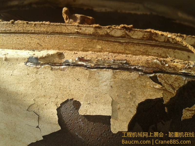

 楼主| 发表于 2013-1-1 22:16 | 显示全部楼层
大家帮看看怎么处理好?今天干了一天的活,还在流水出来,奇怪了哪里来的水啊

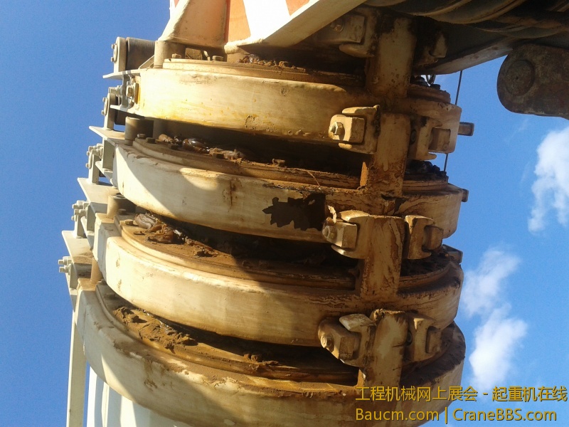

 楼主| 发表于 2013-1-1 22:28 | 显示全部楼层
第三节大臂头
第三节在滴水
第三节在滴水

有那么严重吗???就是焊接缝的地方裂开了   但是没有超载使用啊  天气冷了2天后就这样,不至于就要换这节大臂吧?》???
发表于 2013-1-4 18:27 | 显示全部楼层
先报厂家,如果厂家不管,:curse:自己解决,其实也没有什么大不了,自己找个好焊工打破口,用CO2保护焊焊牢
