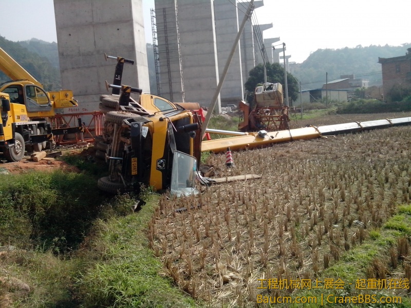

应该是新手开的吧 场地不好也不多点些木头

是支腿下陷吗?

看着大臂没什么事

没什么大事啊, 大臂没弯  挺直的啊

大臂问题不大,就是下车驾驶室要换新的了!

看着大臂没什么事
第一跟第四节有点变形.

仰后翻,损失也不小,水平真得考虑考虑

好像徐工的来打价说修好要30万..司机太懒吧,加上进工地的车木头小,脚打的不好..

呵呵 杆子出长了怕怕啊,木头一定要垫好,不行就打副腿更好,二级臂出来更重了,司机真懒啊:L

又是新手、。。、 支腿没打好。

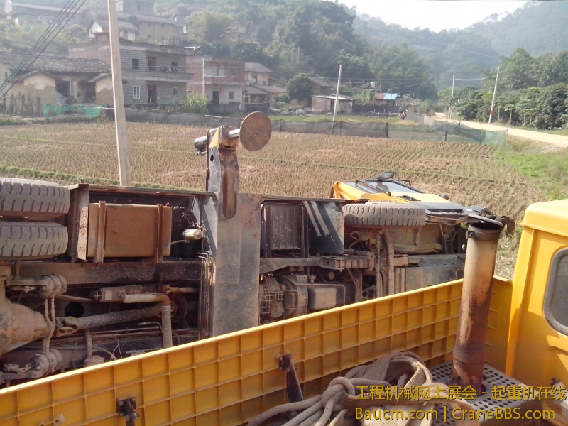

第一张,把吊带放在排气筒上面 不怕烤化了吗??

钢板都没用.偷懒的司机

根扎的不深
