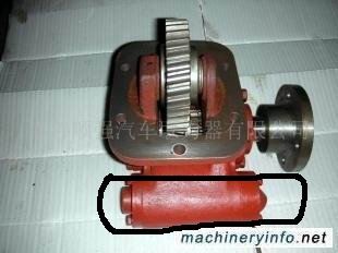

发表于 2013-1-2 18:46 | 显示全部楼层
应该是取力器控制拨插的气缸里面有油泥,天气暖没事,天气一冷,油泥粘度大,气压推不动活塞。拆开清除油泥,就行。就是画圈的地方。
 楼主| 发表于 2013-1-2 21:26 | 显示全部楼层
w000 发表于 2013-1-2 18:46 static/image/common/back.gif
应该是取力器控制拨插的气缸里面有油泥,天气暖没事,天气一冷,油泥粘度大,气压推不动活塞。拆开清除油泥 ...
高手 今天晚上烤了下就能挂上了 听我们这吊车SF也说了 这个问题就是要拆开前边的盖子
