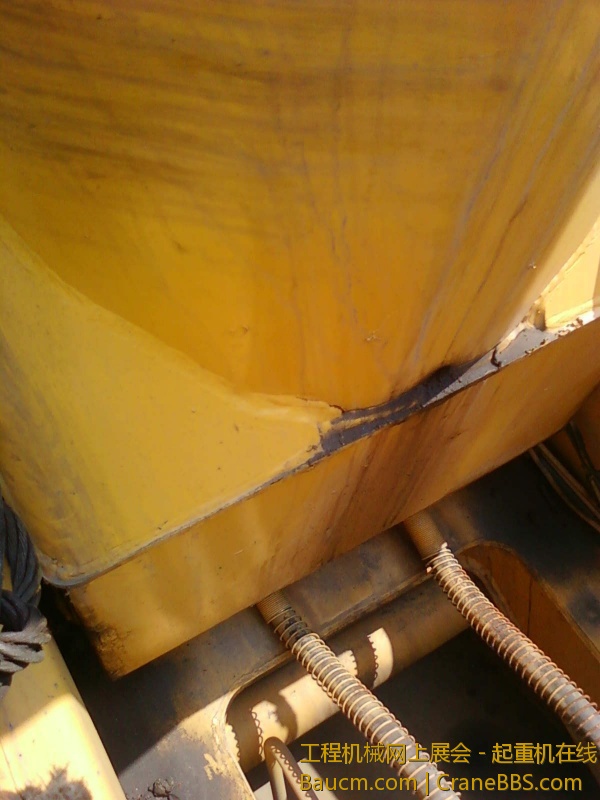

发表于 2013-1-3 17:46 | 显示全部楼层 |阅读模式

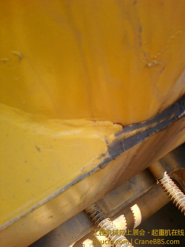

照片-0015.jpg 照片-0016 (2).jpg      请问这样有问题吗  ?    很担心。。。
发表于 2013-1-3 17:50 | 显示全部楼层
国产车就这样
发表于 2013-1-3 17:52 | 显示全部楼层
不是好事,打电话问问售后。
发表于 2013-1-3 18:04 | 显示全部楼层
超载的,不超载能这样
发表于 2013-1-3 18:12 | 显示全部楼层
这是作业时候司机不小心闪的或者超载引起的,趁早找成家说说好话换了,不然后果不堪设想:P
发表于 2013-1-3 18:14 | 显示全部楼层
动作幅度大  闪的  没事的

发表于 2013-1-3 19:00 | 显示全部楼层
没事!
不放心的话 找东西补焊一下
发表于 2013-1-3 19:11 | 显示全部楼层
找搞特种焊接的!!:lol:handshake
发表于 2013-1-3 19:12 | 显示全部楼层
先磨一下  看看     有的 只是表面    再焊
发表于 2013-1-3 19:21 | 显示全部楼层

看似有点担心·······

发表于 2013-1-3 19:37 | 显示全部楼层
找厂家
发表于 2013-1-3 19:49 | 显示全部楼层
507焊接
发表于 2013-1-3 19:50 | 显示全部楼层
506焊不行的 要用二氧化碳保护焊 我自己的旧车试过的 506焊不用几天照样开焊
发表于 2013-1-3 20:14 | 显示全部楼层
:(新车就开焊了,到底是车的质量不好还是人为因素求真相
发表于 2013-1-3 20:21 | 显示全部楼层
肯定质量问题了
发表于 2013-1-3 20:39 | 显示全部楼层
CO2气体保护焊
发表于 2013-1-3 20:41 | 显示全部楼层
还是焊一下,要不会继续扩展的
发表于 2013-1-3 21:50 | 显示全部楼层
506 和507 都 不行  它的拉力是50   卖  9018     卡特挖机打臂开焊 焊完都没是
发表于 2013-1-3 22:17 | 显示全部楼层
我的没事 还得焊上

发表于 2013-1-3 22:50 | 显示全部楼层
焊一下
发表于 2013-1-4 00:13 | 显示全部楼层
啥也悍不住!你信吗!
废车!!!

厂家肯定不会I管的自己弄弄吧没大碍

你说说你的髙见:lol

超载的 用二保焊吧
发表于 2013-4-3 13:56 | 显示全部楼层
没大事。这里是支撑力,不像比中间油缸支点那里。那里可是很吃力。

自己焊吧!

注意观察,不放心就找SF焊
发表于 2015-12-16 17:35 | 显示全部楼层
用钢刷打磨了再说吧,也许是锈点
发表于 2015-12-16 18:40 | 显示全部楼层
要说不怕,那是骗人的,还是去看看吧,安全第一!
发表于 2015-12-16 18:59 | 显示全部楼层
这没事  我们这有有个三一25C 大梁好多开焊的 用CO2焊焊好就行了
发表于 2016-1-15 21:54 来自手机 | 显示全部楼层
这不是着力位置,应该是脱漆
