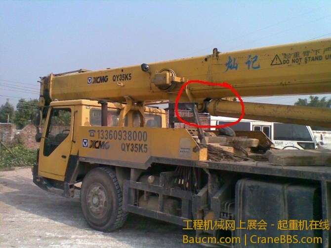

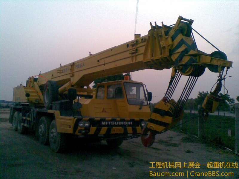

发表于 2013-1-4 20:31 | 显示全部楼层
发表于 2013-1-4 20:36 | 显示全部楼层
20121212.jpg 间隙大了,有虚位。行车的时候,我曾坐到上车,观察过,估计是这个问题。

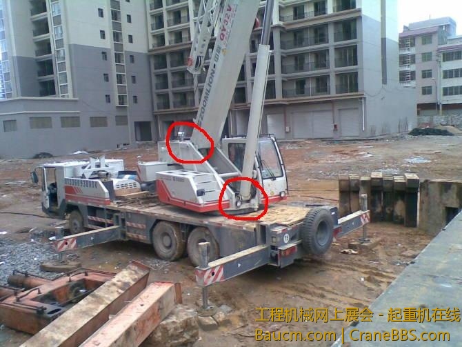

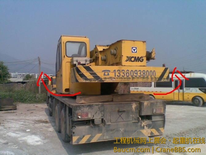

发表于 2013-1-5 11:23 | 显示全部楼层
psuCA1RJHKV.jpg psuCA2KIE3O.jpg psuCAZZ4GJS.jpg 这三个点得间隙大了,有虚位,大臂是固定不动,那么在行使烂路上,整个上车就会左右摆动,可以做个实验 ,当车在烂路上行使,一个人跟在后面看,观察一下,就知道了
