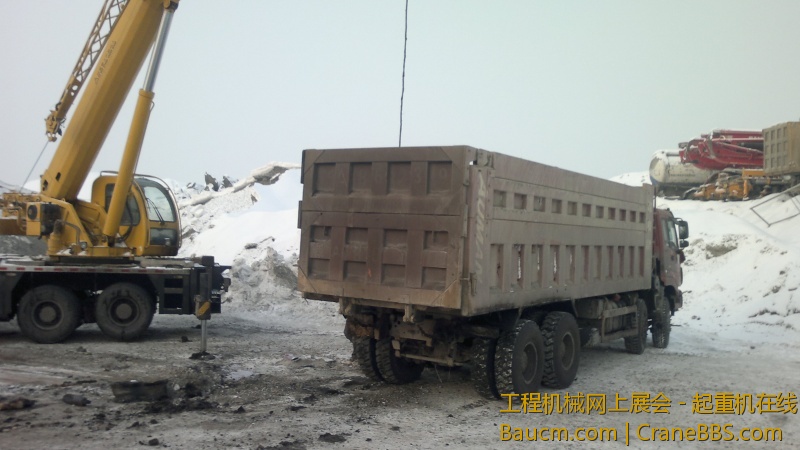

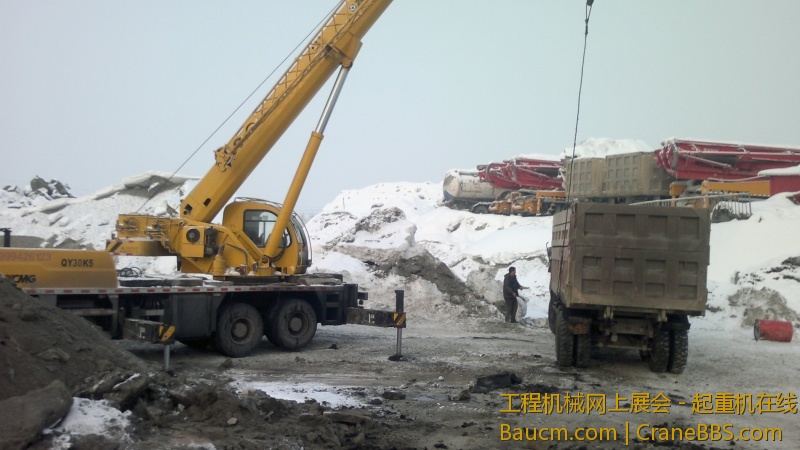

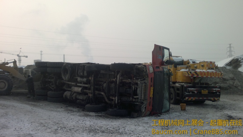

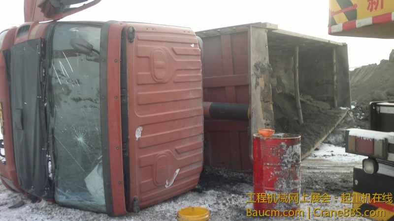

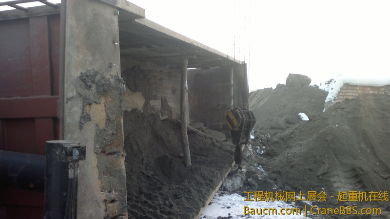

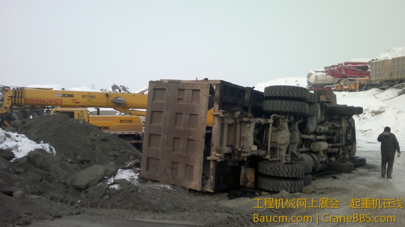

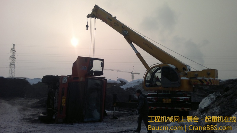

大箱下面刚好有个空子,呵呵、钢丝绳很轻松的穿过去了哈:)

轻松活     应该把大箱里的东西清理完  这样吊不伤大箱

钢丝绳拴哪里了

大梁,求涛哥解答。

呵呵 后桥

    没拉手刹吗   翻正了车往前走了

哥哥来张捆绑照片看看,我吊事故车都是捆的大梁。

呵呵 22的

没拉手刹吗   翻正了车往前走了
呵呵 是故意放开的:)
