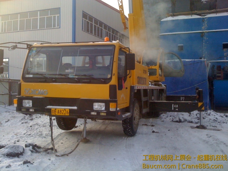

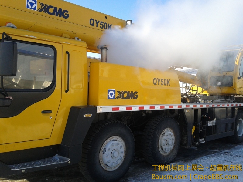

冷车启动~
冷车启动~!
冷车启动~!

电喷车可能都这样
发表于 2013-1-6 23:11 | 显示全部楼层
为啥这么大烟?一般北方冷车启动的准备方式是怎样的?

在东北这个时候天天都这样,车老的时候就没这幺多烟了,这烟是水蒸气,电喷车都这样

白烟是水蒸气,这种情况一般在-10度以下出现,正常,不必担心
发表于 2013-1-7 12:50 | 显示全部楼层
而且只冒白烟,并没有夹杂着蓝烟,证明你的发动机缸筒和活塞配合比较严密,也就是说发动机磨损非常轻微,状况良好
