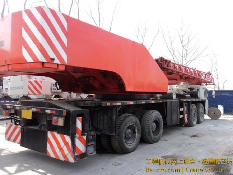

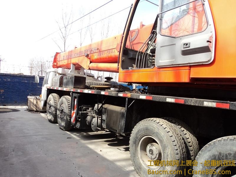

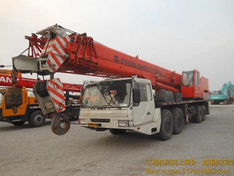

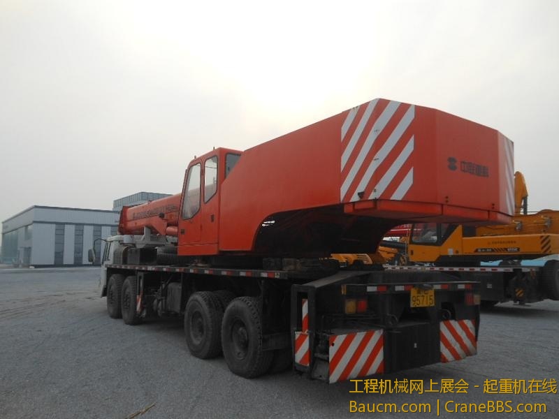

看看这台65H怎么样,是不是真的
发表于 2013-1-11 20:22 | 显示全部楼层 |阅读模式

是真的啊我没有用过但是和65一起抬过活,加的配重不比70差啊

好像很大哦..感觉怪怪的...
发表于 2013-1-11 20:44 | 显示全部楼层
近距离没问题 够远就不行了 大臂太重

新喷的漆
发表于 2013-1-11 20:51 | 显示全部楼层
应该是真的,区分65最直观的就是65前胎1200-24的。回转支撑要比50大些。这车15米半径干活要比50吨强,但是20米以上就不如50吨了。这车还加了2吨附加配重。我的65上车原来是先导的我改成操作杆了。看见那个支退盘就头大,挪两次车能把人累死。建议把它挂在垂直腿上。不知道是不是康明斯M11-330C发动机,这种机子油耗还可以就是配件贵。这车主泵是林德的,齿轮泵是布赫的,上车阀也基本都是进口的,质量还是不错。回转的稳定性不如徐工车。自重有点太重,加两顿配重估计要到48吨了。总之价格合适可以拿下

此车大臂大重25米以远吊不过徐工25K5

潍柴336可以,这个要看你有没有那么多65吨的活干,如果活有保障,车况好的话60万左右吧。再怎么滴它比25来钱要快,而且不累人

的确是的,我吊一个1吨重的东西正后方放了27米的时候车头就开始翘了,大臂太重。但是10米之内是相当厉害的。我装一个52吨的变压器,50搞不定,我去轻松上车

这肯定是真的
发表于 2013-1-12 10:14 | 显示全部楼层
看那配重是原装的,像真的
发表于 2013-1-12 12:55 | 显示全部楼层
呵呵 胖大婶屁股真大,也是好车。
