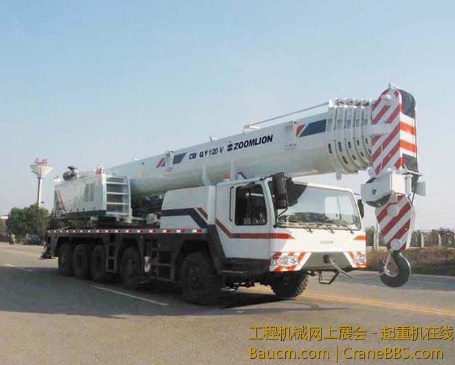

发表于 2013-1-12 14:16 | 显示全部楼层
:L120V是什么意思,在市场台班算100还是130的?
发表于 2013-1-12 14:25 | 显示全部楼层
25A很好呀

发表于 2013-1-12 17:26 | 显示全部楼层
120V是老车了把
