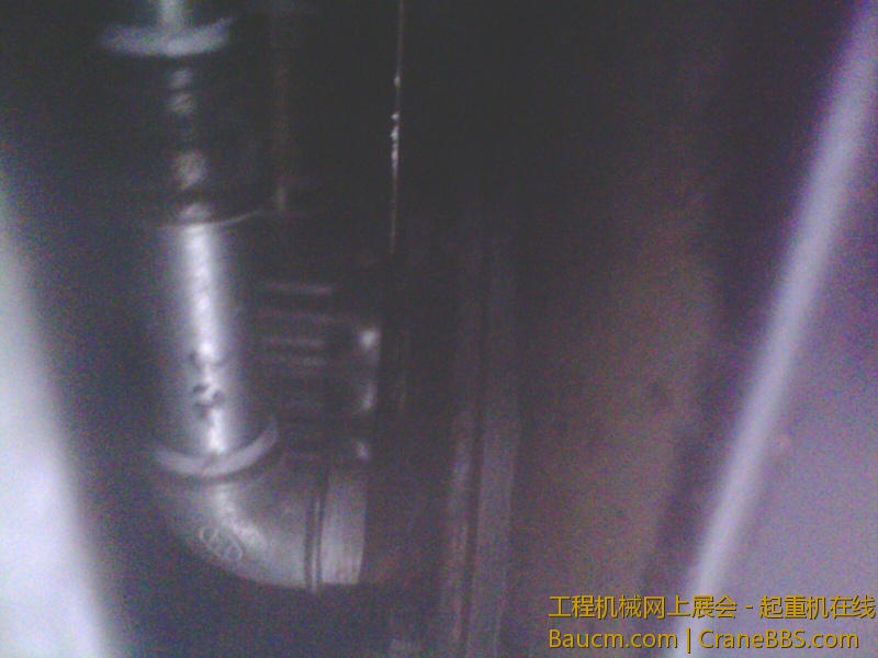

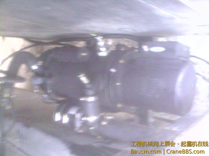

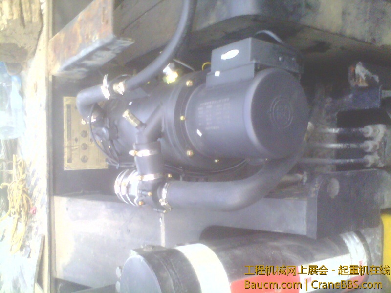

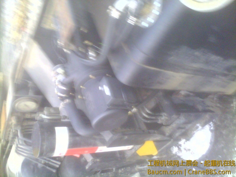

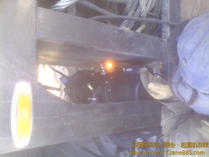

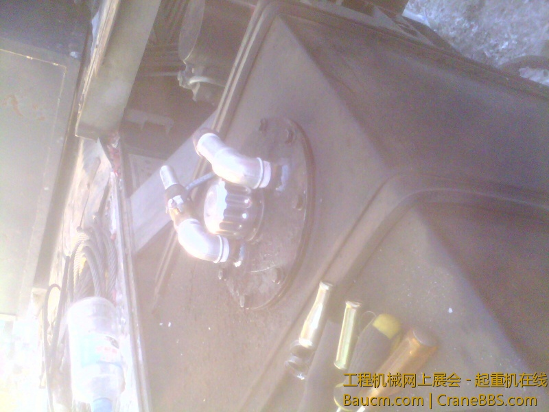

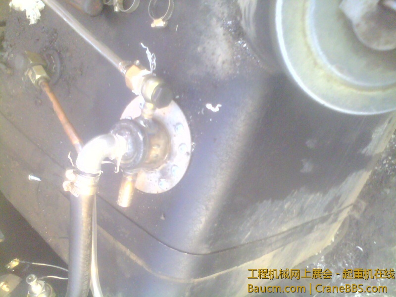

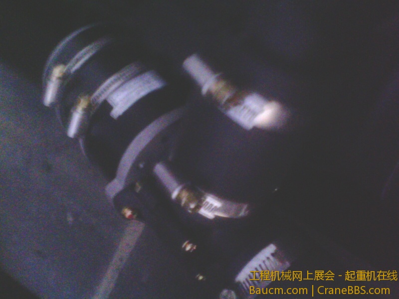

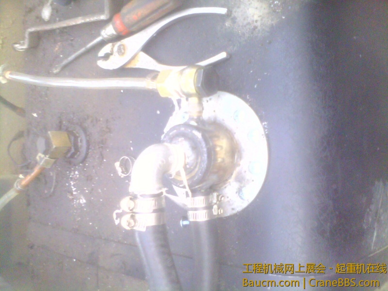

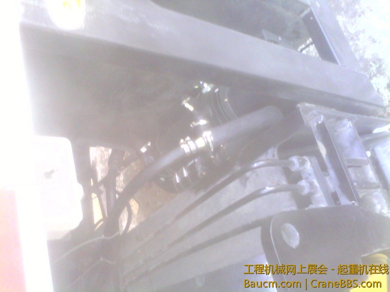

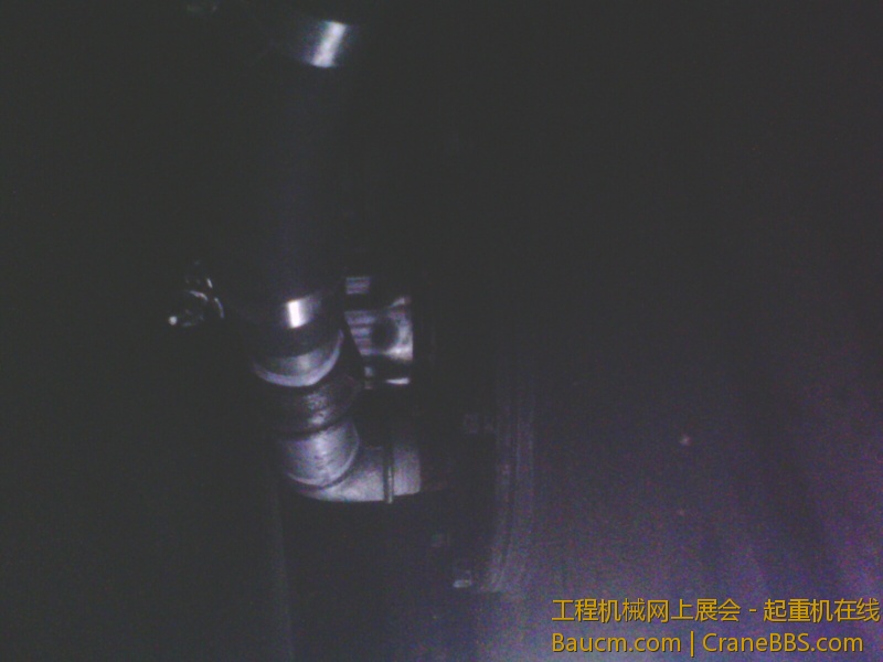

自己改造油箱.提高液压油箱油温保证伸腿自如以及其他系统正常工作.
 楼主| 发表于 2013-1-13 08:54 | 显示全部楼层
出车前打开柴油预热;20分钟。防冻液升温,发动机好启动。非常省机器,省电瓶,起动机。柴油充分燃烧动力强劲。

 楼主| 发表于 2013-1-13 09:53 | 显示全部楼层
东北自卸吊 发表于 2013-1-13 09:22 static/image/common/back.gif
你那晚间多少 度呀
零下-28度我吉林四平

发表于 2013-1-13 10:19 | 显示全部楼层
像素太低:victory:
发表于 2013-1-13 10:34 | 显示全部楼层
希望楼主拍照水平能提高,看的很糊涂,,最好能奉上图解,我是黑龙江大庆的,晚间最低温度零下35度左右。
发表于 2013-1-13 10:56 | 显示全部楼层
好东西,就是看不清楚
发表于 2013-1-13 10:57 | 显示全部楼层
能照片清楚点·原理·价格说一下吗?:victory::victory:

 楼主| 发表于 2013-1-13 14:17 | 显示全部楼层
医生 发表于 2013-1-13 10:57 static/image/common/back.gif
能照片清楚点·原理·价格说一下吗?
机器是北京京崴的。油箱换热器500元白钢的。液压箱自己加工的200元。一共3000元吧。我俩车都安装了。
