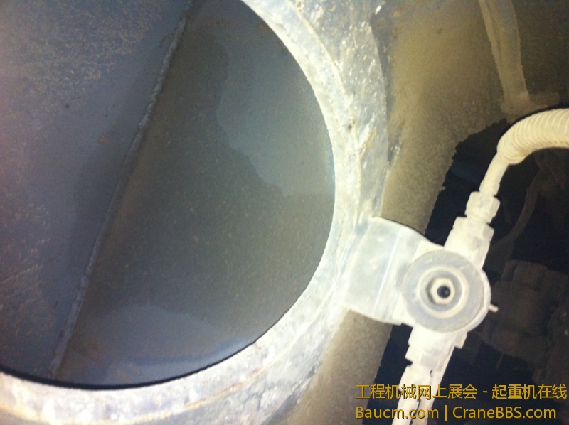

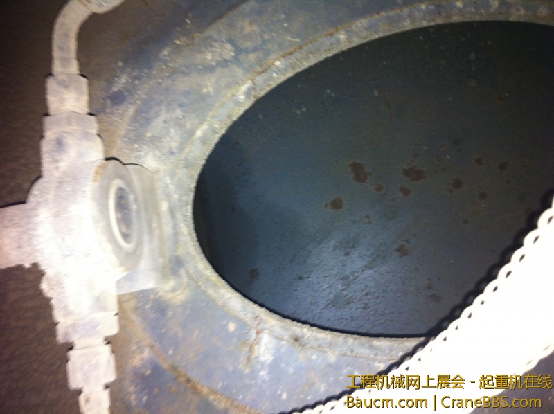

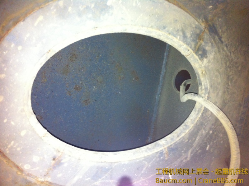

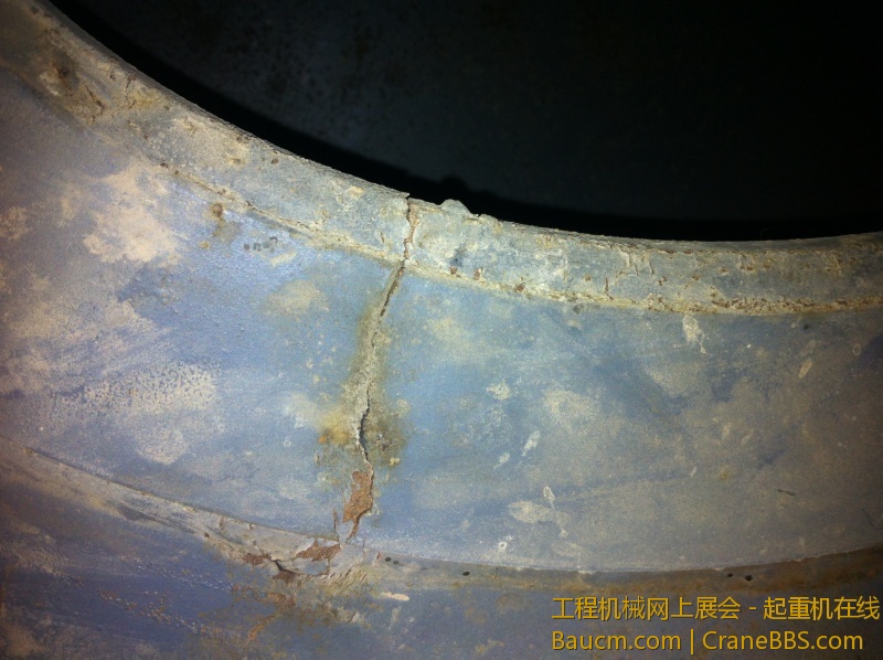

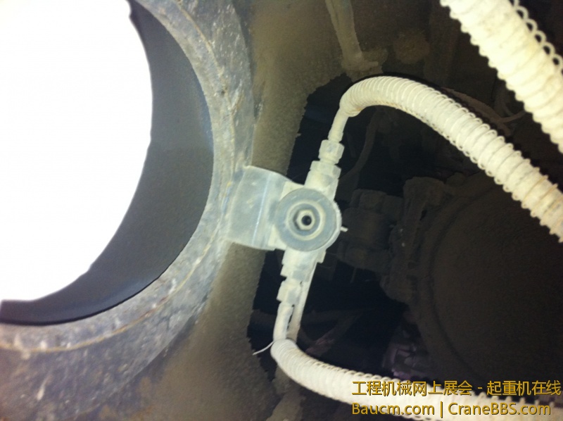

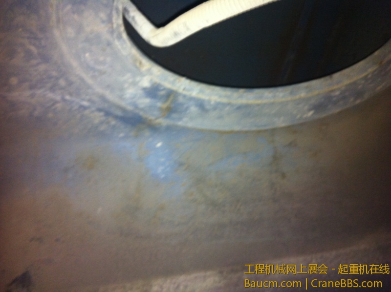

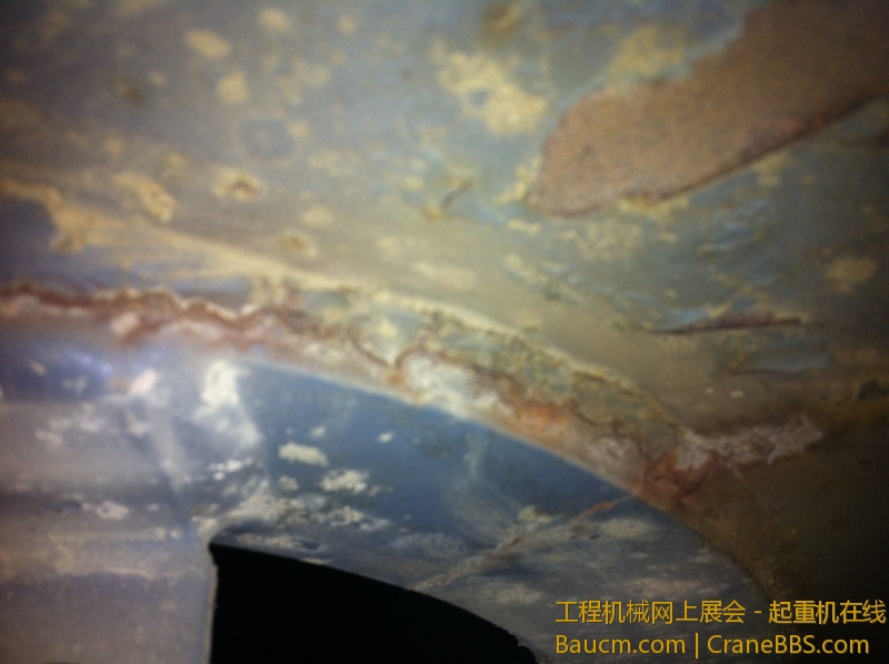

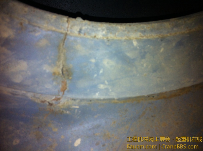

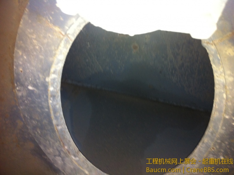

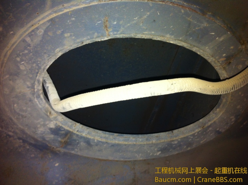

吊车大梁中间有俩椭圆窟窿有裂缝怎么焊接啊?

请高手指点具体的谢谢了

用507焊条焊接

用手刷轮抛光裂痕...抛光后再用手刷轮沿着裂痕..削掉一部分...然后再用氩弧焊接..焊好后可以在裂痕外焊接非字型钢板块..

首先了解什么原因造成的.是否车子经常不架平?
 楼主| 发表于 2013-1-15 21:01 | 显示全部楼层
一般都是支平的。超载造成的吧。
