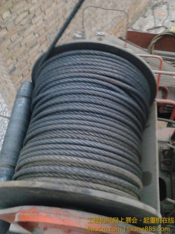

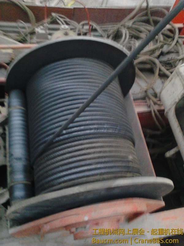

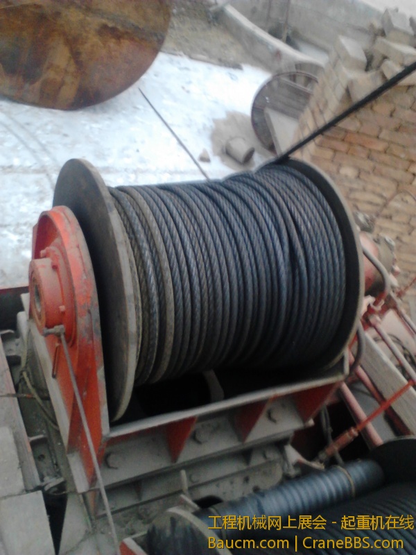

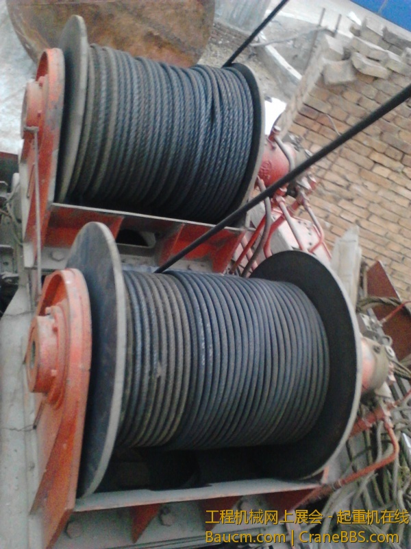

卷扬机乱绳.jpg 卷扬机乱绳 (1).jpg 卷扬机乱绳 (2).jpg 卷扬机乱绳 (3).jpg 吊货 必须十分注意卷扬机 有时候快脱槽 危险极度

有紧绳器怎么还搞这样
发表于 2013-1-13 19:14 | 显示全部楼层
把绳放劲后,可以。还不行的话换绳就好了,不可能是卷扬机移位了
发表于 2013-1-13 19:15 | 显示全部楼层
看你的小勾卷的挺整齐的,不是钢丝绳粗细不符,就是哪个滑轮冬天不爱转缠乱了

该倍率吧
发表于 2013-1-13 19:24 | 显示全部楼层
把绳放劲

20吨吊 发表于 2013-1-13 19:15 static/image/common/back.gif
顶起!冬天要注意加点润滑油!
发表于 2013-1-13 19:34 | 显示全部楼层
发表于 2013-1-13 19:50 | 显示全部楼层
钢丝绳是干的,冬天倒点机油。

吊点东西缠一下
发表于 2013-1-13 20:01 | 显示全部楼层
是不是换的钢丝绳粗细不对

是不是 满 倍率    还是钩轻呢
发表于 2013-1-13 20:47 | 显示全部楼层
大小不对吧

换防旋的

就这样的 滚筒的事 老跳槽都一样 这绳子是17.5的 我们的也一样

全放最收回行不行?
发表于 2013-1-13 21:52 | 显示全部楼层
把主卷扬机的左边往后调一下(柱塞马达方向)。

谁家钢丝绳上市上机油了...天气暖活了多摸上点黄油...

我的大钩卷扬也是这样
发表于 2013-1-14 08:04 | 显示全部楼层
第一次  落钩就一次性落到底    杆出长了在落钩 落就容易乱东北的吗楼主:victory::victory:

把杆全出,扬到最大角。把縄放完,然后大钩挂点东西收縄缩杆后大钩打机油就行了。

那马达可以调?

这车卷扬不知怎么回事 起落绳 前5秒慢的很 后来速度就稳定了 速度并不快 小勾没事

先把绳子都放出去把劲放掉,之后慢慢盘起来,是不是压绳滚压力不够啊
发表于 2013-1-14 10:13 | 显示全部楼层
我说的是以后  在出杆就想我说的那样出 就不乱了

倒些废机油还是不错的

不是调马达,是让你把卷扬机的底座调整一下位置。

吊点重点收绳
是不是天气冷闹得

挂上东西你试下。
