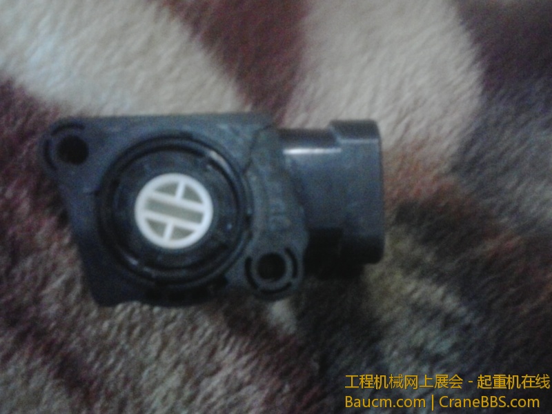

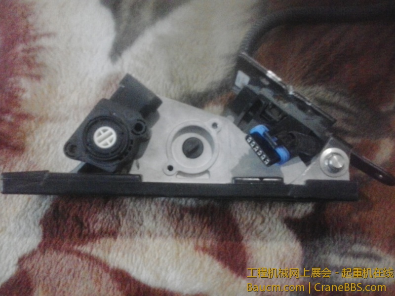

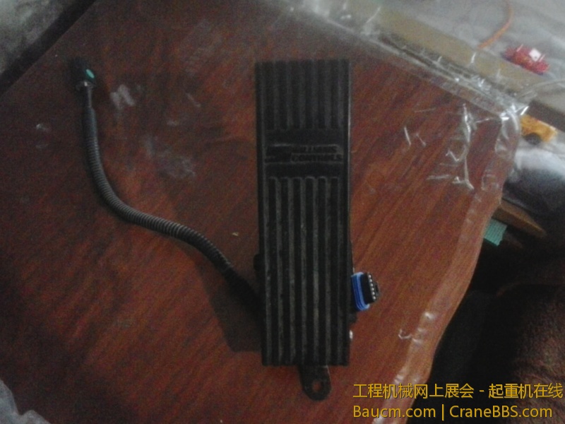

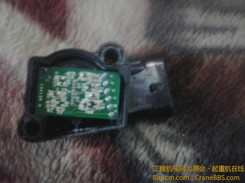

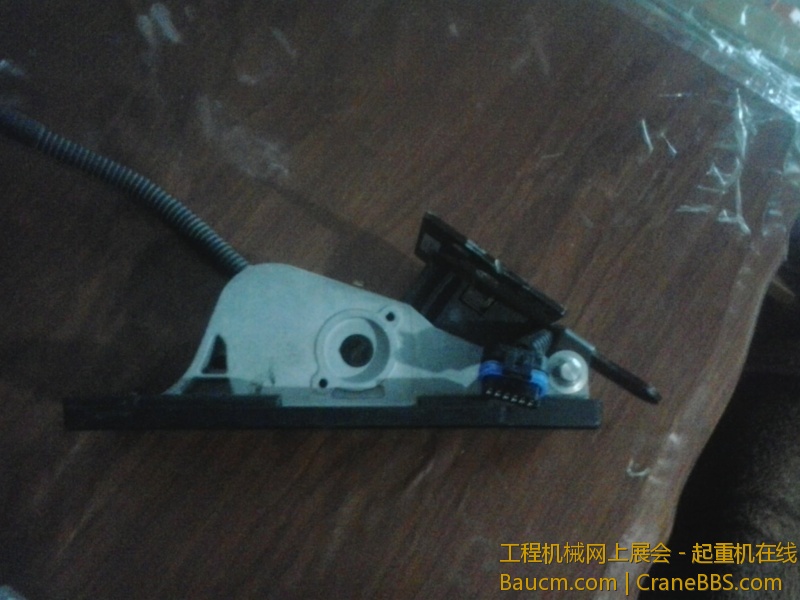

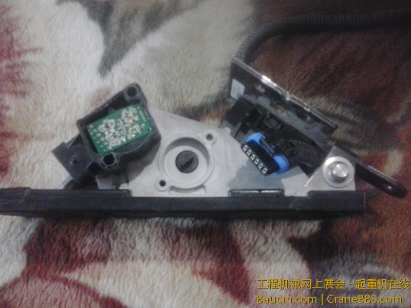

2012-01-11 15.31.57.jpg 2012-01-11 15.32.24.jpg 2012-01-11 15.32.51.jpg 2012-01-11 15.33.01.jpg 2012-01-11 15.33.19.jpg 2012-01-11 15.33.31.jpg

这是油门踏板,是电控的,电喷发动机用的都是这种,里面有一个角度传感器和一个电路板。怎么知道是油门踏板坏了的?根据发动机故障代码查看的?

故障灯亮了上车油门不好使了在保前坏了一个了有经验了:L

这个品牌是威廉姆斯,比VDO有名从来没见过坏过,这个是电阻式的,还有霍尔式的,不知楼主用的是什么发动机上的,
