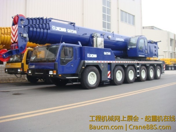

发表于 2013-1-15 17:12 | 显示全部楼层
颜色挺鲜亮
发表于 2013-1-15 19:40 | 显示全部楼层
定制的
发表于 2013-1-15 19:45 | 显示全部楼层
还是蓝色好看
